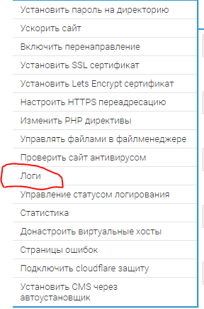

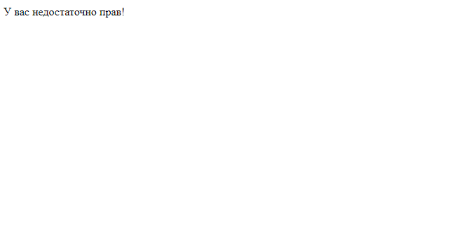

Обнаружена проблема с Логами после обновления
Сообщение aslan7f » Сб дек 29, 2018 1:33 pm
На скринах видно и без слов.

Re: Обнаружена проблема с файловым менеджером после обновления
Сообщение andrey » Ср янв 02, 2019 9:15 am
Исправили. Будет доступно в 1.0769
Сообщение aslan7f » Вт янв 08, 2019 11:43 pm
как я понял не исправили?
Из под рута могу смотреть. как пользователь нет
Сообщение andrey » Ср янв 09, 2019 7:42 am
Пожалуйста выполните в консоле из под рута
/etc/brainy/src/compiled/php5/bin/php /etc/brainy/scripts/update.php -k=update -f=force -v=1.0761 >/dev/null 2>/dev/null
Сообщение aslan7f » Ср янв 09, 2019 2:29 pm
Благодарен, помогло.
С чем это связано? Панель чистую ставил
Сообщение andrey » Чт янв 10, 2019 7:47 am
Проблема была с установкой обновлений при переходе с версии 1.061
