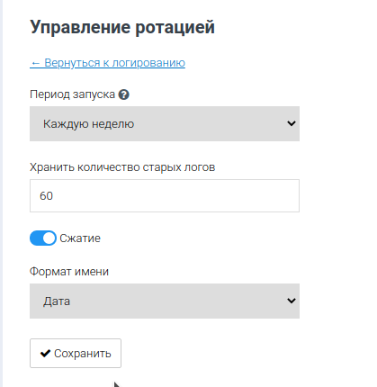

а, мелкий скриншот не обратил внимание на даты. Ничего не менял в ротации логов? У меня логи с 19 июля
ну в ротации было "Хранить количество старых логов: 4"
сейчас поменял на 60
но уже поздно :lol: :lol:
