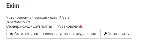

KyKyIIIKuH » Чт окт 03, 2019 10:58 am
sbury писал(а): ↑Чт окт 03, 2019 10:45 am
Добаввлено в репозитарий.
Сделать в консоли
потом обновить exim в панели. Не в консоли, а в панели
вчера по ошибке обновил через консоль =)
теперь пишет вот так
- Screenshot_20191003_135825.png (12.73 КБ) 40506 просмотров

ordex » Чт окт 03, 2019 11:26 am
А через панель бы у вас и не получилось, он не обновляется. Ну т.е. буквально жмешь на "переустановить" и.. ничего.
Так что тоже установил через консоль и присоединяюсь к вопросу, как поправить в панели?
замена unsuccess на success для status_exim в /etc/brainy/data/packet_manager2/main и дальнейший перезапуск панели не помогли.

alenka » Чт окт 03, 2019 12:54 pm
Здравствуйте.
Покажите вывод
find / -name exim | grep usr | grep -v home
- Сообщения: 276
KyKyIIIKuH » Чт окт 03, 2019 1:03 pm
alenka писал(а): ↑Чт окт 03, 2019 12:54 pm
Здравствуйте.
Покажите вывод
# find / -name exim | grep usr | grep -v home
/usr/lib64/exim
/usr/sbin/exim

ordex » Чт окт 03, 2019 1:09 pm
Здравствуйте.
Покажите вывод
ordex
- Сообщения: 353
- Зарегистрирован: Вт ноя 20, 2018 2:47 pm
ordex » Чт окт 03, 2019 6:48 pm
dmitry_stas писал(а): ↑Чт окт 03, 2019 5:13 pm
создайте симлинк /usr/bin/exim на /usr/sbin/exim
точняк, спасиб)
