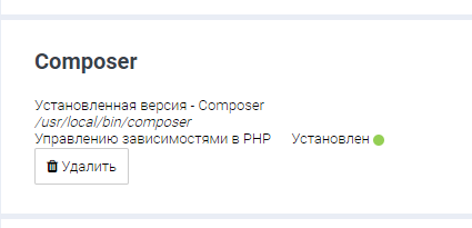

Обновил панель, composer в менеджере приложений вижу, но когда вызываю его через ssh, то выводится ошибка
bash: /usr/local/bin/composer: Permission denied
alexsoin
Сообщения: 7
Зарегистрирован: Пн июл 01, 2019 8:48 am
Re: Настройка ssh доступа для пользователей
Сообщение alexsoin » Вт июл 16, 2019 8:45 am
Поправил права доступа, теперь всё работает, спасибо!
