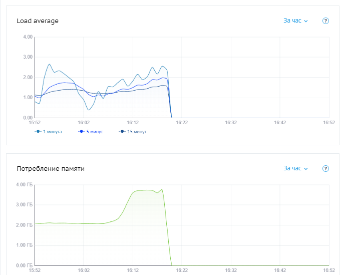

У меня вообще дичь. Тупо навернулся весь сервер. И лежит уже пол часа. Аналогично было уже на другом сервере. В поддержке прямо сказали "ничем не сможем помочь". Сейчас ситуация аналогичная - навернулся и не дышит. Короче, панель заебись просто.
Вот скажите пожалуйста, что может такого случиться с сервером, который я сегодня не трогал, чтобы он полностью навернулся и не реанимировался? По SSH Не подключается, панель понятно не работает. Ребут с сервиса где куплена VPS тоже не помогает (как и в прошлый раз) :?:

а что пишет команда telnet server_ip 22 ? Либо через любой другой сервис проверить порт
Пробовал через VNC подключиться? у Большинства хостеров данная функция есть.

Так по SSH не подключается. Я на другую VPS перекинул проект.

какой у вас тип ВДС?
попробуйте загрузиться с другим ядром. Для этого надо попасть в консоль и в момент загрузки выбрать другое ядро. На каком вы ядре сейчас?
покажите uname -r

OS - CentOs. Ядро - не знаю. По SSH Не подключается. Через SSH консоль в ПУ хостинга - тоже.

команда telnet выполняется на вашей стороне. Либо воспользуйтесь сервисом проверки порта. Еще раз повторю. Попробуй зайти на сервер с помощью VNC.
