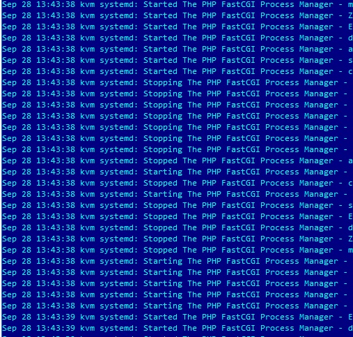

			Практически зависает VPS, зашкаливает нагрузка на CPU, да и диск перегружен.
Рестарт Nginx, apache и PHP не помогает
  Только мягкая перезагрузка.
В log/messages: бесконечные Stopping/Started THe PHP FastCGI MAnager
Где копать?

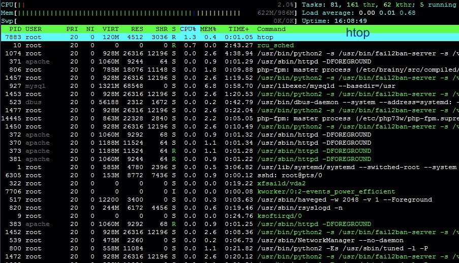

			А полностью как то показать можете? А то кроме слов стор и старт больше на вашем скрине ничего и нет. И покажите еще скрин утилиты htop

			А там и не было ничего. 5-10 экранов такого стоп-старта

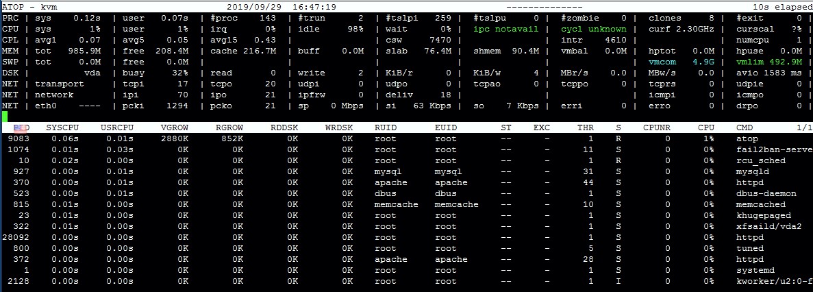

Сейчас, в покое, htop и atop прилагаю, вроде ничего интересного.
Да и netdata прибил, могла и она вешать, жду нового прецедента.
Раньше зависала 2-3 раза в день, попробую поймать момент и попытаться заскринить

								 DanielFin » Вт окт 01, 2019 5:09 am
			Удивительно, но врагом оказалась netdata, - хотел как лучше, а получилось как всегда.
Вешал процессы даже во время унылого существования, ронял kvm во время бэкапа...
Сильно удивлен.
