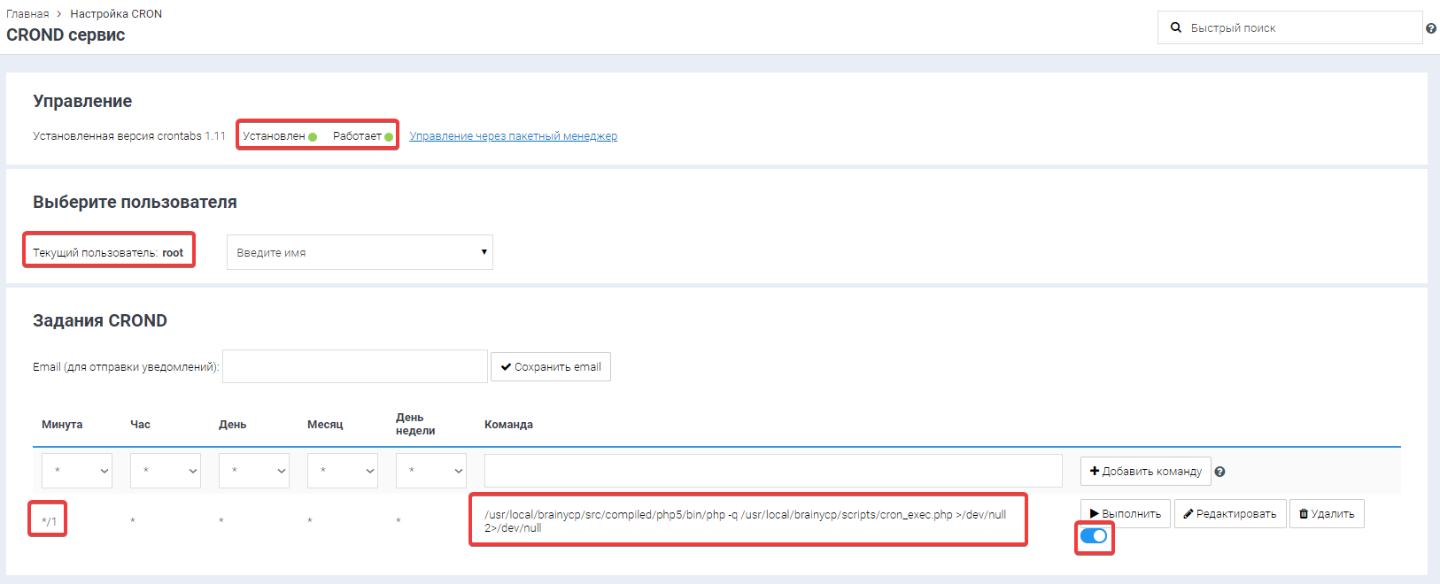

У вас включены служебные крон задания?
AlektroNik
Сообщения: 109
Re: не работает АВТОПРОДЛЕНИЕ Let's Encrypt SSL
Сообщение AlektroNik » Ср дек 08, 2021 1:44 pm
Пн дек 06, 2021 8:13 am
А как это посмотреть? Через вебку у меня ничего нет или имеется ввиду вот этот зашифрованный файл в cron от root?
/usr/local/brainycp/scripts/cron_exec.php
Сообщения: 2563
Сообщение alenka » Ср дек 08, 2021 2:44 pm
Должно быть включено каждую минуту
AlektroNik
Сообщения: 109
Сообщение AlektroNik » Ср дек 08, 2021 2:54 pm
Да, я про нее и говорил.
У меня так и есть.
Все кажется работает.
Просто решил на всякий случай тоже проверить. :D
