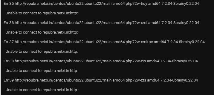

Недавно выполнил apt update, хотел обновить php7.2 ибо не было Freetype, обновить не получилось, были только ошибки так как по типу
Unable to connect to repubra.nexti.in:http
Подскажите что делать, и можно ли доставить через apt просто Freetype?

Вывод ошибки покажите

Сообщение EBSGTG » Пн дек 30, 2024 9:46 am
Вот

Сообщение sbury » Пн дек 30, 2024 9:58 am
У вас нет доступа к репозитарию. С сервером репозитариев проблем нет. Блокировок на нем нет.

Сообщение EBSGTG » Пн дек 30, 2024 10:14 am
Сервер в Финляндии

Сообщение EBSGTG » Пн дек 30, 2024 10:23 am
Попробовал с другого сервера, уже работает, спасибо
