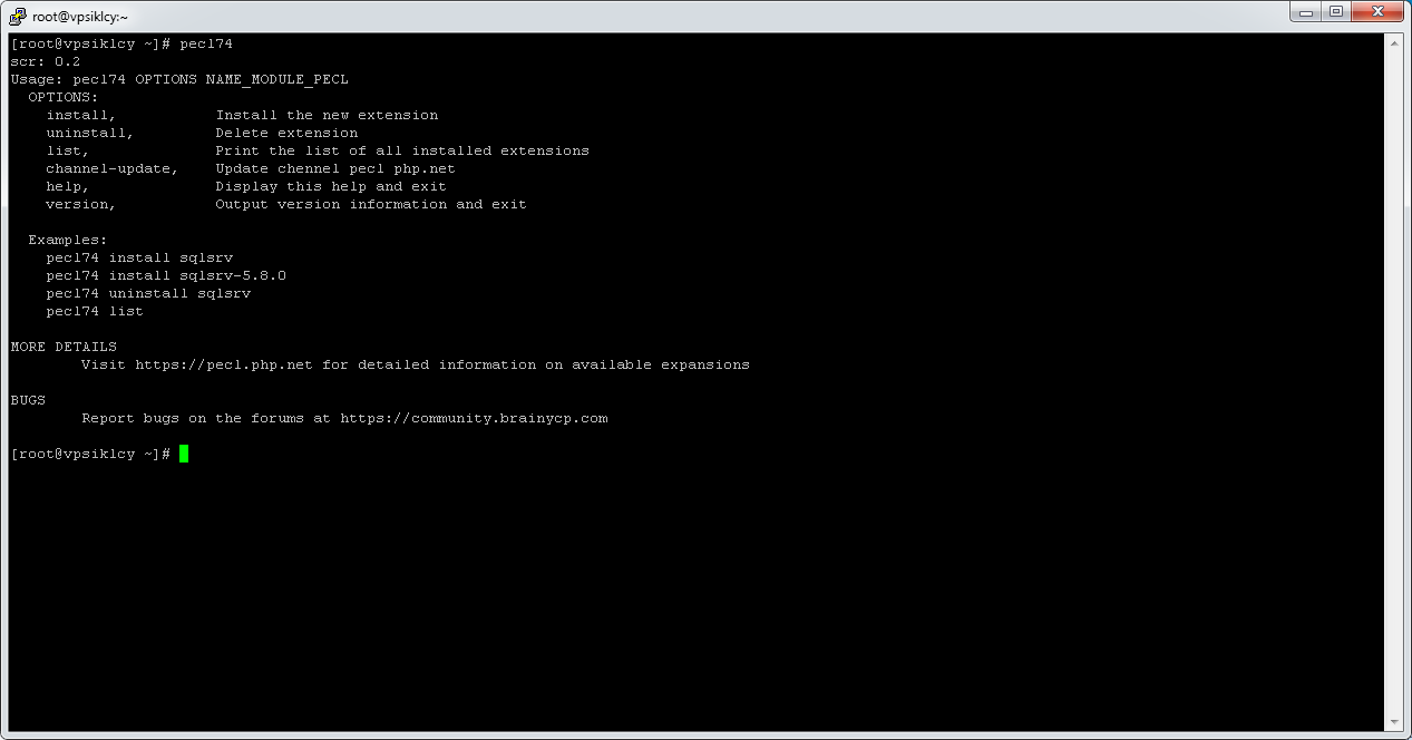

Доступна утилита для установки расширений php из официального репозитария pecl.php.net
Следует обновить панель до последней версии, и переустановить web связку, чтобы утилита была доступна
Данная утилита на текущий момент доступна только в терминале, и только с правами рута. Пример вызова для PHP версии 7.4 Используйте вызов команды без параметров для получения справки.
Доступна для всех систем и всех версий PHP, кроме 5.2 и 5.3
пример вывода утилиты без параметров для PHP версии 7.4
Примите к сведению, что при переустановке Web связки, дополнительные расширения придется переустанавливать повторно.
При установке вы так же можете дополнительно указать версию требуемого расширения, если нужна совместимость расширения с другими версиями PHP. Смотрите справку утилиты как указать версию требуемого расширения, вывод команды help или вывод команды без параметров.
