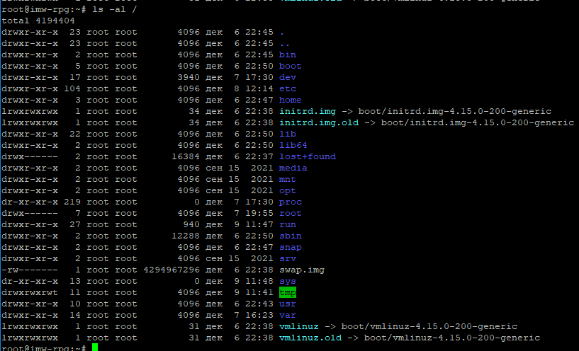

Используйте оригинальную сборку, с данной сборкой мы уже сталкивались, там совсем другая файловая структура(сильно урезана, и нет симлинков на многие бинарники.)
/usr/bin/rm этот путь должен быть, у вас его нет.

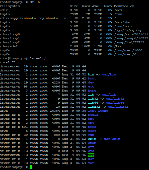

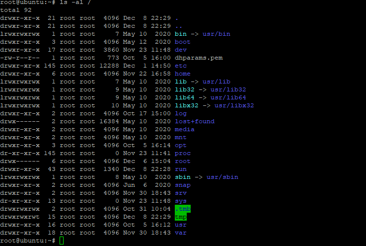

Сообщение alenka » Чт дек 08, 2022 9:31 pm
Структура директорий и симлинков у вас такая?
Есть эти симлинки?
sbin -> usr/sbin
bin -> usr/bin
ну и остальные
Посмотреть можно командой ls -al /

Добрый день, как вижу нет симлинков, но почему их нету? может при установке системы при монтировании разделов что-то сбивается, при установке Ubuntu выделяю всё место на диске при разметке, хотя не думаю что это может влиять, установил на VMWare данны образ, просто продолжая установку по стандарту без обновлений установщика и прочего, оставил стандартную разметку, папки /usr/bin/rm всё так-же не появляется, да и симлинков нету, откуда вы скачивали образ вашей системы? Моежте поделится?

Сообщение alenka » Пт дек 09, 2022 9:15 am
Ap4uuk писал(а):
Чт дек 08, 2022 5:58 pm
Оригинальную сборку? Данная сборка была скачана с сайта релизов ubuntu, https://releases.ubuntu.com/18.04/
Если есть ссылка,моежет пожалуйста её предоставить откуда необходимо скачать оригинальную сборку, буду благодарен.
Не обратила внимание, у вас 18.04.
Панель поддерживает 20.04

Ещё раз, переустановил корректную версию которая стояла до этого, вроде симлинки есть, но при поиске папки рм в /usr/bin/rm, её всё так-же нету.

Сообщение alenka » Пт дек 09, 2022 10:22 am
Только что сделала виртуальную машину на vmware, панель установилась как нужно.
Перед тем как устанавливать вы должны создать рут, войти из под него и только потом ставить панель.
https://releases.ubuntu.com/20.04/
Версия iso, ubuntu-20.04.5-live-server-amd64.iso
