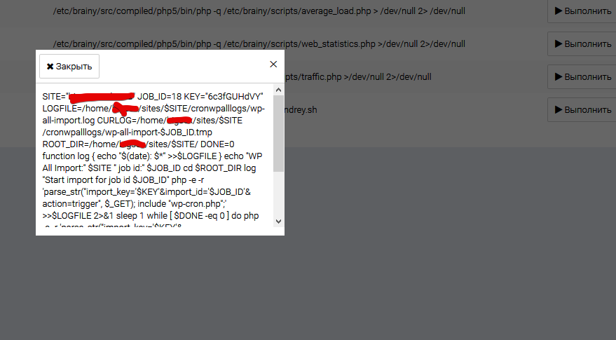

при проверке выводит модальное окошко с кодом скрипта, т.е. вроде как видит его , но в итоге это единственно что он делает!
вот мои настройки стоки:
/usr/bin/php70/bin/php /home/account1/cronwpallimport/andrey.sh
что сделано не так??

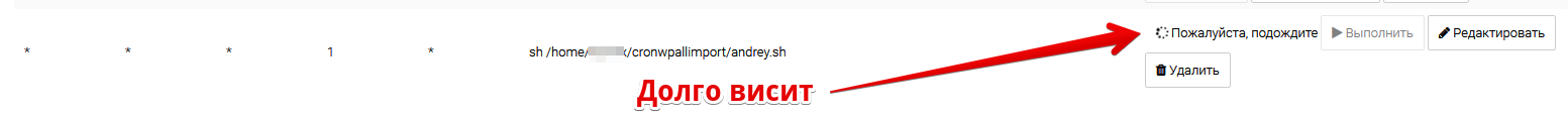

Спасибо за ответы, удалось запустить скрипт, скрипт фактически работает, но при ручной ручном запуске скрипта и его дальнейшей работе не выводится модальное окошко и постоянно весит процесс "Пожалуйста, подождите" , так и должно разве быть?
- Вложения
- 7777777777777777777.png (20.27 КБ) 88025 просмотров
