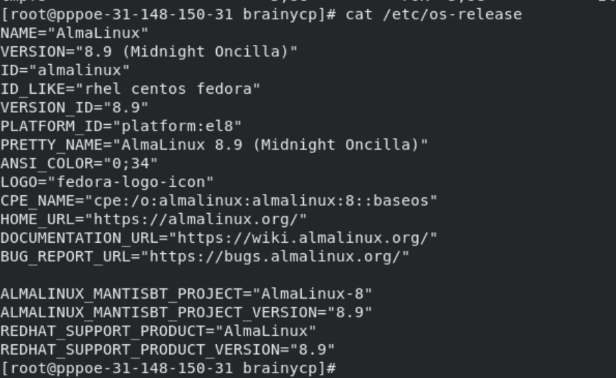

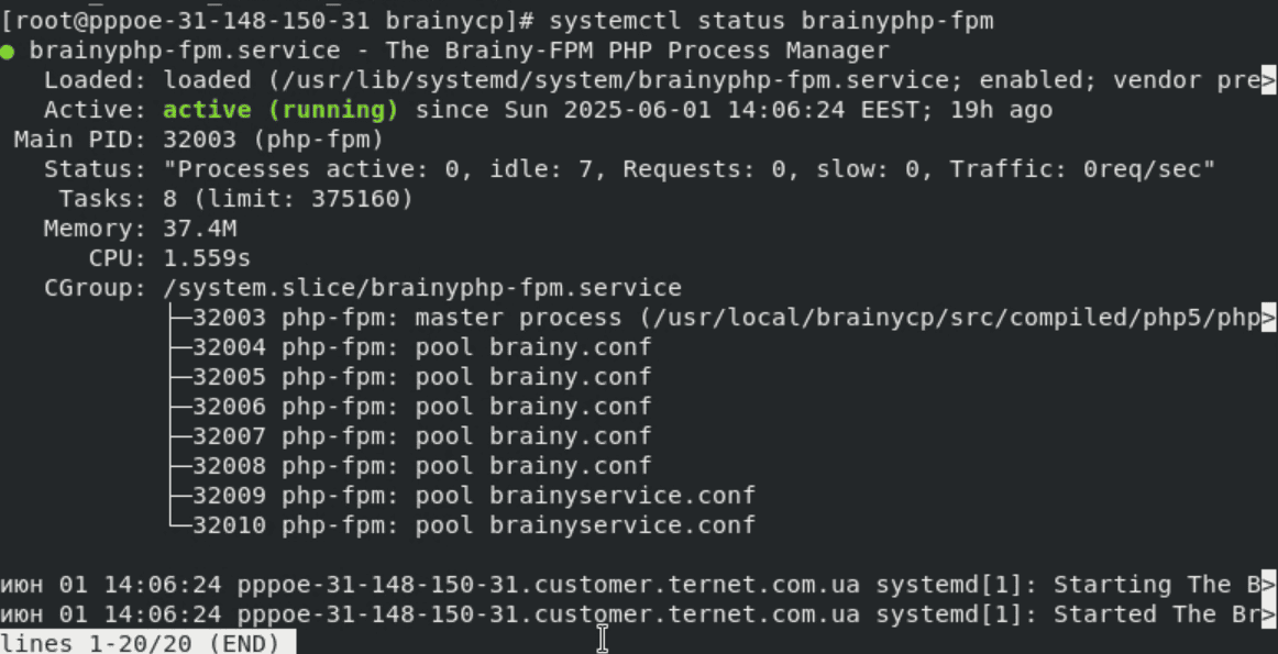

Сообщение sbury » Пн июн 02, 2025 6:04 am
первым делом надо сообщить какая весрия системы?
cat /etc/os-release
и показать выводы работы сервисов панели
systemctl status brainyphp-fpm
systemctl status nginxb

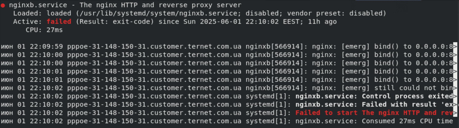

Отправляю, вижу что сервис лежит

Re: Помагите востоновить работоспособность панели
Сообщение Pavel1987 » Пн июн 02, 2025 7:04 am
cat /etc/os-release
Все заработал спасибо, проблема была в nginxb, Альмалинукс пострадал немго, буду пробовать переносить на другую систему, с доступом к визуальному интерфейсу намного проще
