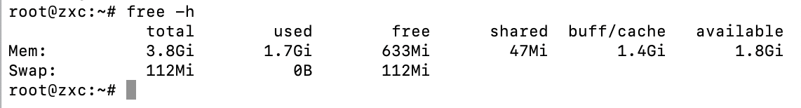

free -h
XContex
Зарегистрирован: Пт янв 06, 2023 8:59 am
Re: API - Service Unavailable
Сообщение XContex » Пт янв 06, 2023 9:38 am
Снимок экрана 2023-01-06 в 11.38.28.png (38.65 КБ) 14868 просмотров
