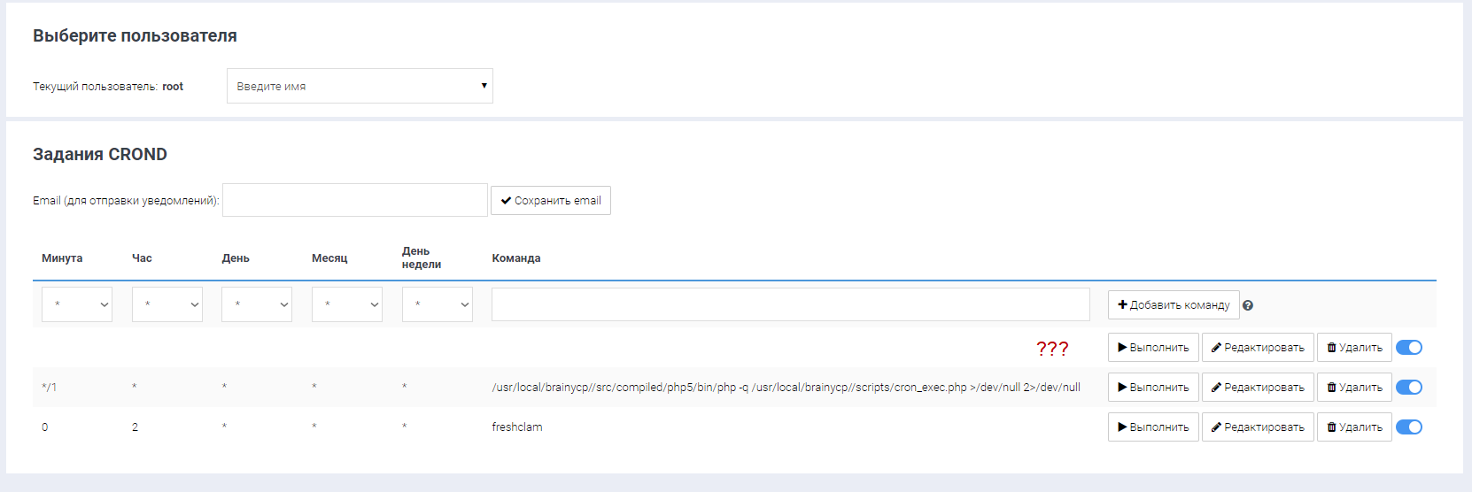

На первом сервере в кронах так (хотя непонятно что за задача #1 вообще без всяких вводных)

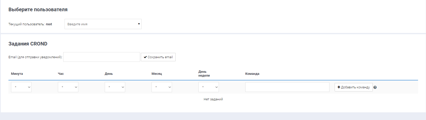

На втором (свежем) вот так. В настройках стоят галки обновлять антивирус и задачи бэкапов сделаны 1в1 с первым сервером.
30-11-2022 12-25-12.png (23.96 КБ) 40737 просмотров
Соответственно в crontab -e на втором все пусто.
Проверьте у себя, может что-то накосячили в последней версии панели, сомневаюсь что я мог что-то сделать не так, все из коробки.
P.S. Если ручками прописать эти кроны то все работает.

Покажите файл /var/spool/cron/root по ошибке с первого скрина

Сейчас то там что нужно, я в ручную прописал в панели задачи, но когда в самой панели устанавливал галку обновлять антивирус и заводил задачи бэкапа то в крон не падали они. Проверю на днях еще на одной установке.
