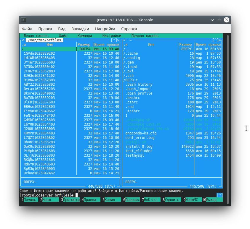

Вчера sql лег, стал разбираться в причинах - закончилось место.
По итогу нашел кучу скрытых файлов (не видимых менеджером панели) в /var/tmp/brfiles аж на 40 гигов за 3 месяца работы панели, просто не обращал внимания как-то, пока /dev/mapper/centos-root не показало 100% и не хватило места для запуска сервисов.
Проблема существует до сих пор

Нет, считаю, что в панели такие моменты должны обрабатываться автоматически, подобные задания должны быть или как функция или указаны явно в документации.
Обновлял не так давно, но вот с утра опять накидало файлов,
