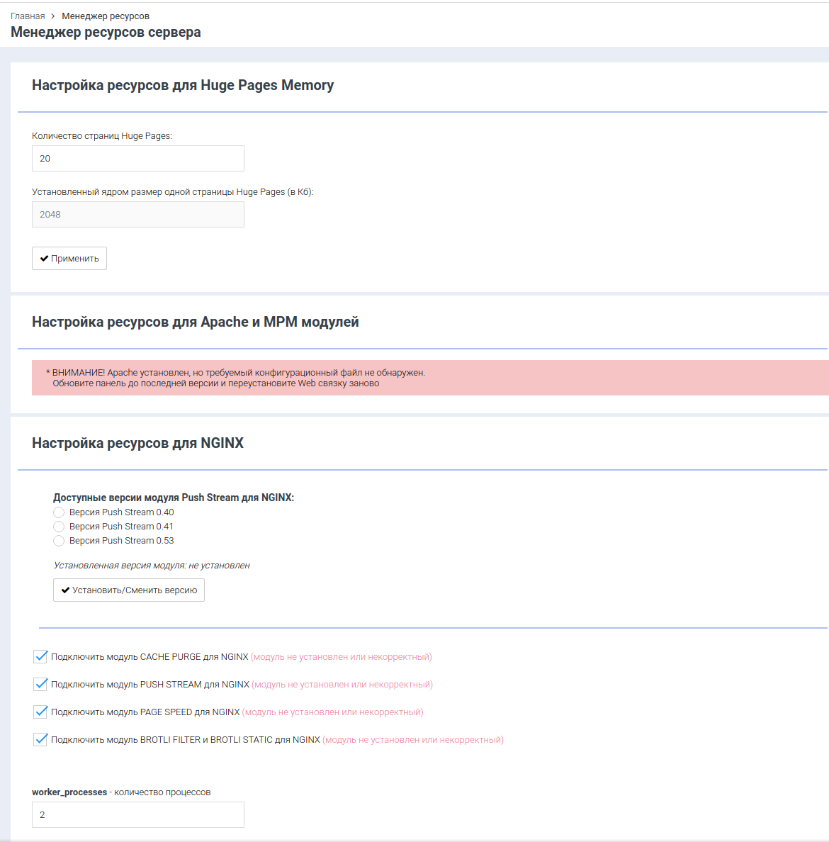

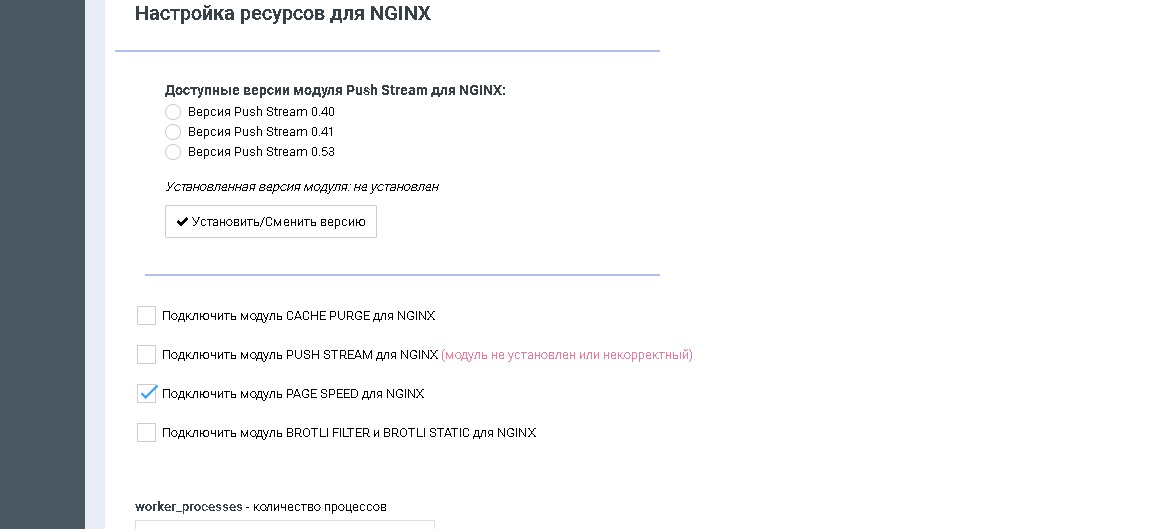

ролик не плохой... Только вот зачем такие сложности, если это можно сделать прямо в панели в два клика?
вот тут
/index.php?do=memmanager
как показано на картинке

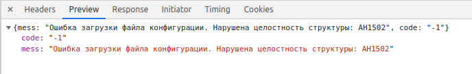

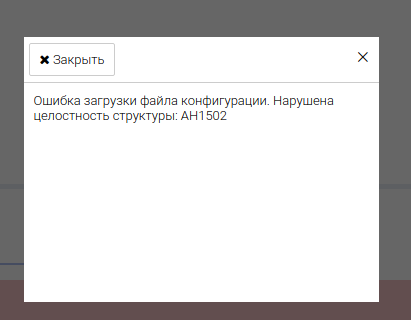

запрос:
https://127.0.0.1:8000//index.php?do=me ... ttp_setdef
так и должно быть?

Где вы получаете эту ошибку? Судя по самой ошибке у вас не обновлен apache
И в какой OS эта ошибка 7 или 8? И какая версия панели?
покажите вывод
rpm -qa | grep httpd

ошибку получаю вот тут
Сообщения: 1795
Re: Установка mod_pagespeed в пару кликов!
Сообщение sbury » Пт апр 02, 2021 11:43 am
Версия апачи для CentOS 7 в панели httpd24-2.4.46-2
Обновите Web связку в панели
И еще, скиньте скрин, что нажимаете, что вым выбивает эту ошибку.
