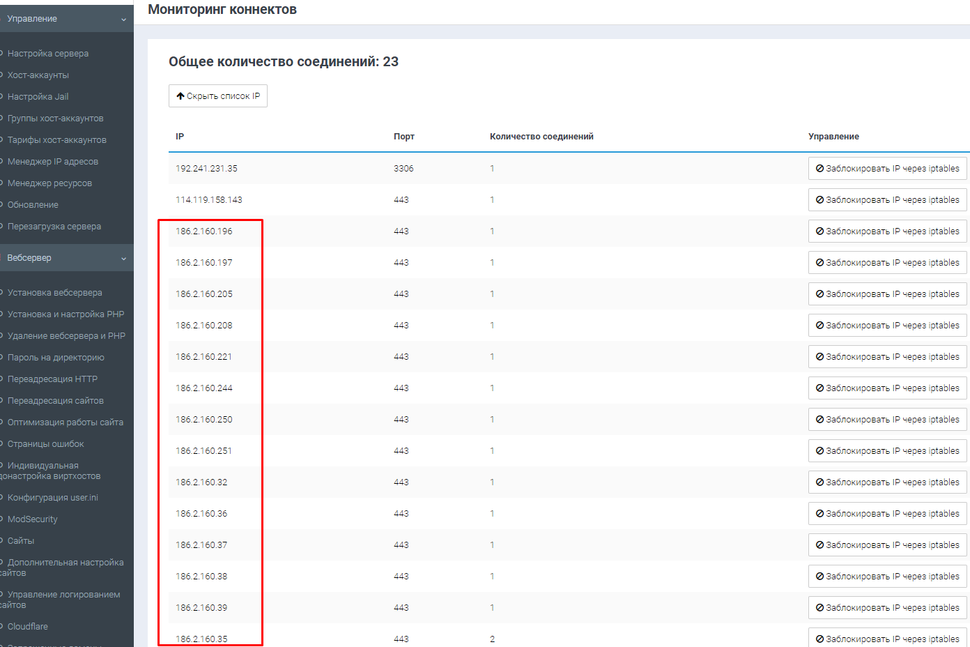

Добрый день, стоит защита через ddos-guard.net
по их инструкции для реальных IP
Симметричная схема, веб-сервер Nginx
добавте следующие строки в секцию http файла /etc/nginx/nginx.conf:
set_real_ip_from 186.2.160.0/24;
set_real_ip_from 77.220.207.192/27;
с сайтами все порядок, но Мониторинг конектов в панели все равно показывает айпи их сервиса
что нужно изменить чтобы и в панели отображались реальные IP ?

мониторинг коннектов работает через утилиту netstat и показывает, ip верные.
Если вы прописали в конфиг nginx, то и получите ответ через nginx.

ngnix конфиг
вставлял сюда
/etc/nginx
nginx.conf
или не туда вставил?
