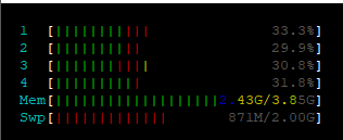

Здравствуйте!
Подскажите пожалуйста новичку: одна из особенностей проектов, которые висят на VPS - это пиковые нагрузки 1-2 дня в неделю. Когда-то на другой панели при этих нагрузках падала БД. Поэтому, для подстраховки я тогда добавил файл подкачки - помогло. Аналогичное проделал на этой панели. Теперь смотрю, загрузка SWAP постепенно растет, не уменьшается, а за неделю заполнился почти на половину. Я не хотел бы дотягивать до последнего момента, когда он заполнится полностью, и в пик сервак ляжет.
Нужно ли каким-то образом разгружать SWAP или нет?
Centos7

Ну самое простое поставить в cron задачу которая каждый день будет выполняться
swapoff -a && swapon -a

А нужно ли вообще это делать и не навернется ли сервер от таких команд?
Как я понимаю, мы этой командой отключаем свап, и службы, которые его исопльзовали при запросе к пустому свапу нужной инфы не найдут и прикажут долго жить, так?)

Сообщение lokses » Вт сен 29, 2020 6:20 am
При отключении swap информация для начала с него выгружается, а потом он только отключиться. А второй частью команды мы его обрат включаем.
