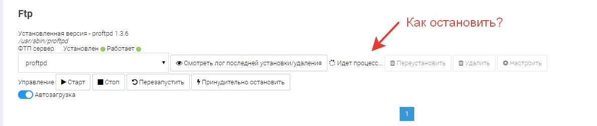

Сообщение vikont » Вт июл 30, 2019 7:07 pm
Вовремя переустановки proftpd процесс завис.
https://yadi.sk/i/E1Z7OSVe9OzoSw
Из консоли пробовал различные команды, но ничего не получается. После перезагрузки картинка та же.
Вручную повторил команду переустановки. Proftpd обновился, но продолжает висеть обновление.
Видимо где то надо удалить файлик, где и какой?
2019-07-30_21-55-19 (1).jpg (24.17 КБ) 52930 просмотров

Сообщение "Идет процесс" переместилось к кнопке выбора FTP
Доступа по FTP нет.Что делать?
