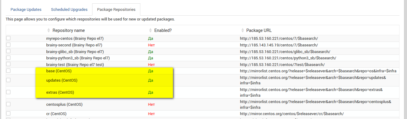

После установки BrainyCP получается вот такая конфигурация репозиториев
Три репозитория BrainyCP и три репозитория CentOS
Надо ли отключать базовые репозитории CentOS?

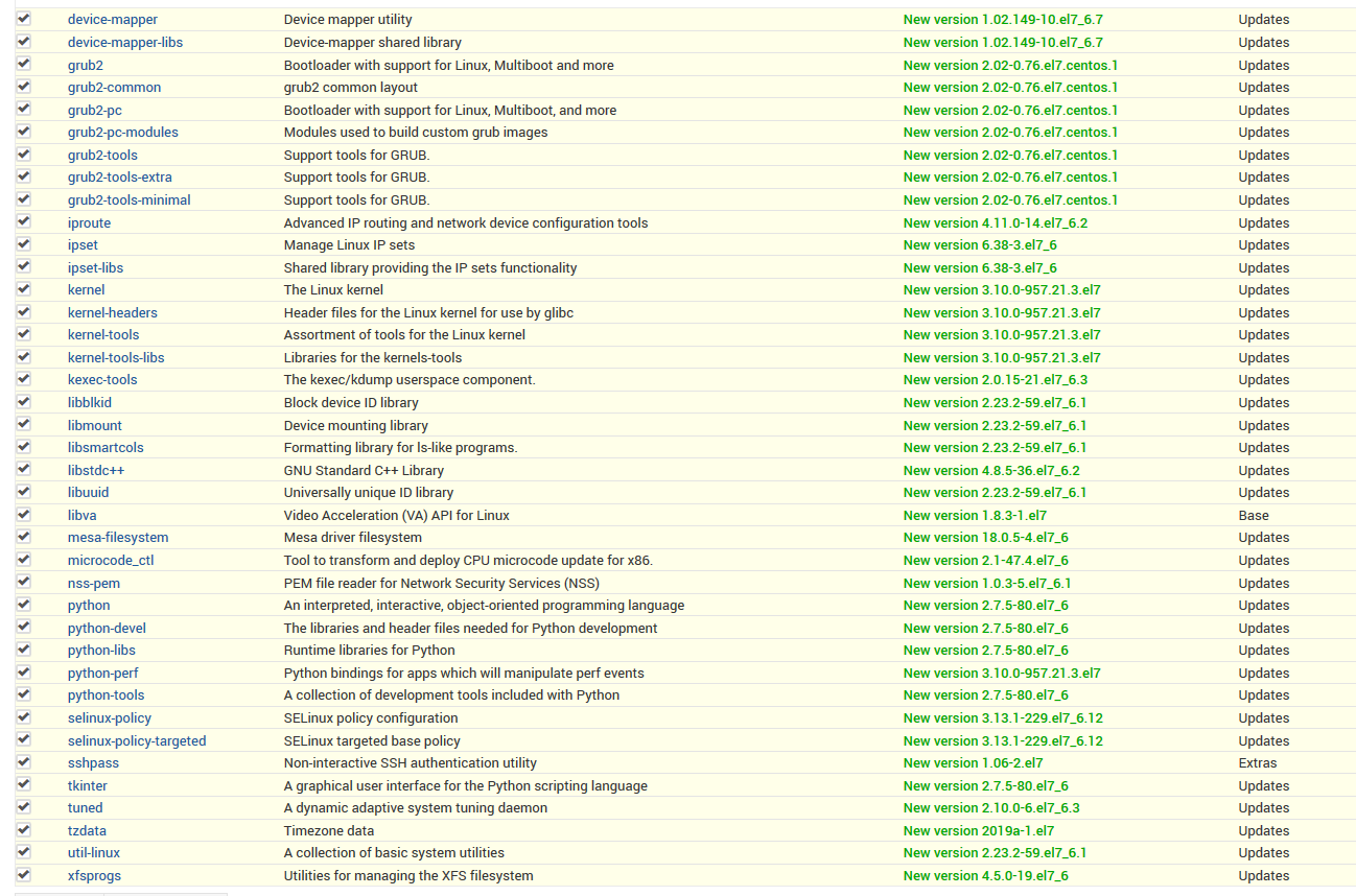

Если эти репозитории разрешены, то вот что предлагается к обновлению, включая и ядро.
Сейчас я репозитории CentOS отключил и обновляю только то, что предлагаеют BrainyCP репо.
Как делать правильно?

Сообщение sbury » Пт июл 05, 2019 5:57 pm
по скрину выше репозитарии установлены правильно, ничего менять не надо

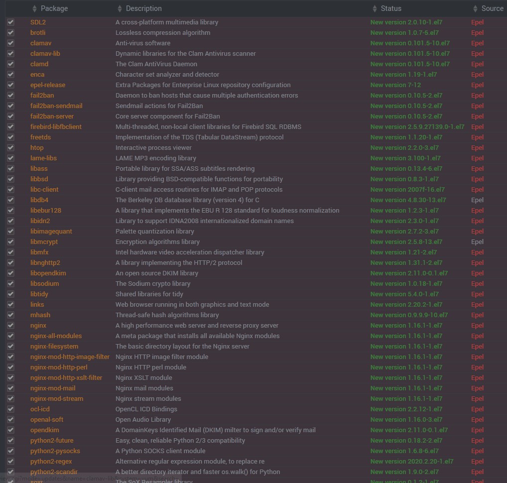

Сегодня обралил внимание на то, что появилось куча доступных обновлений из такого вот репозироия
Раньше этого репозитория вроде не замечал ... Подскажите, пожауйста, отключать его или нет?
Re: Правильная настройка репозиториев и обновление пакетов
Сообщение Akrobs » Сб мар 14, 2020 6:02 pm
Savage писал(а):
Сб мар 14, 2020 1:24 pm
Да, отключайте, EPEL "ломает" ПУ.
