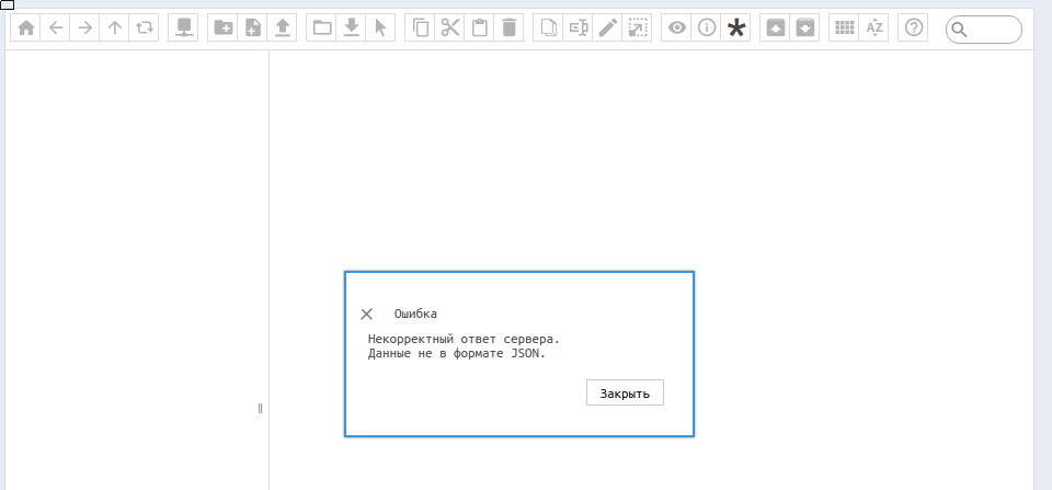

И кстати, только что заметил, теперь он вообще не работает под рутом. Под пользователем работает.
Есть вполне сносный Cloud Commander, шикарный sprut.io, лучший на мой взгляд kodexplorer (не уверен, что можно прикрутить), убогий, но рабочий net2ftp в конце концов, почему вы выбрали _это_ ?
Добрый вечер.
Подтверждаю, на последней версии ПУ такая же ошибка.
Добрый вечер.
Можете связаться с нами в чате?
Re: Файловый менеджер
Сообщение andrey » Пн дек 10, 2018 3:56 pm
В обновлении 1.0765 исправили elfinder.
"А ещё созрел другой вопрос, в папку к пользователю в /etc/phpXXw/ действительно нужно тащить php-fpm.user.conf ВСЕХ юзеров" - исправили будет доступно в обновлении 1.0766

Обновление пришло, все заработало!
Благодарю!
