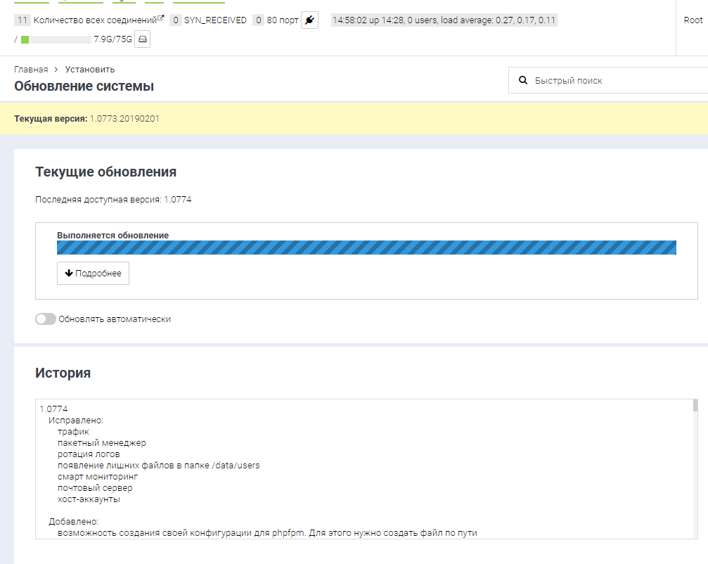

Уже второе обновление наблюдаю зависший процесс обновления.
Первый раз помог перезапуск ПУ. Теперь же перезапуск ничего не дает. Висит такая картинка

Такая же беда! Полный зависон на обновлении! SOS!
- Вложения
- 2019-02-06_15-00-39.png (36.55 КБ) 124032 просмотра
Re: При обновлении ПУ виснет процесс
yum -y remove brainy-php5-zendopcache
yum install -y brainy-php5*
systemctl start brainyphp-fpm
systemctl enable brainyphp-fpm
/etc/brainy/src/compiled/php5/bin/php /etc/brainy/scripts/update.php -k=update
