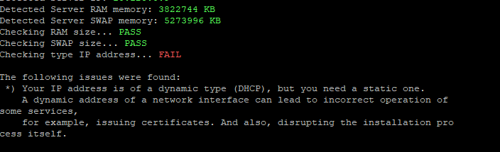

google cloud sentos8 как устранить проблему помогите пж

Написано же что IP выдается динамически, для правильной работы необходимо прописать статический IP адрес.
