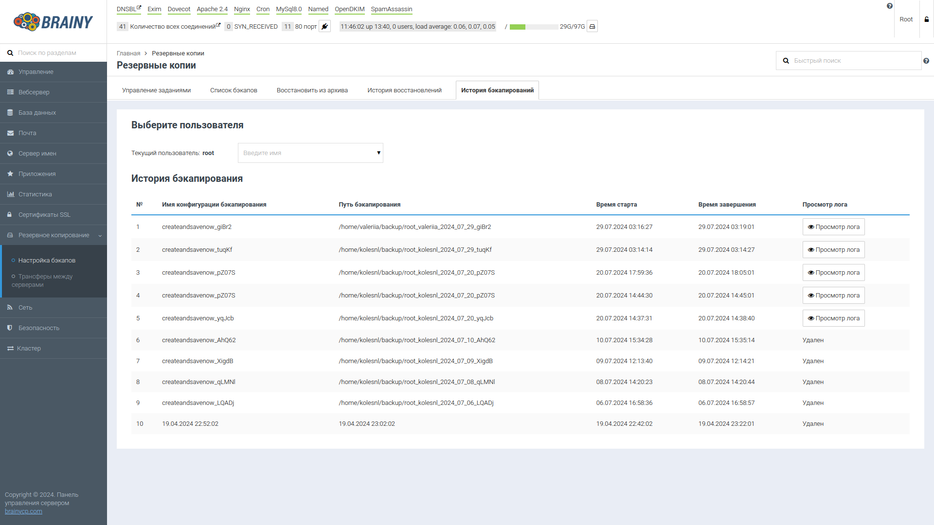

Здравствуйте,
OS: Ubuntu 22.04.4 LTS
Brainycp: 1.0966
Вопрос в следующем, бэкапы создаются нормально (смотрел в домашнем каталоге) но не отображаются в панели.
Подскажите, пожалуйста, как решить эту проблему?
Screenshot from 2024-07-29 14-50-13.png (130.7 КБ) 61701 просмотр
Screenshot from 2024-07-29 14-50-20.png (218.7 КБ) 61701 просмотр
Сообщения: 2564
Re: Не отображаются бэкапы
Сообщение alenka » Пн июл 29, 2024 1:26 pm
У вас указан пользователь root, а бекапы вы смотрите под другим хостаккаунтом.
Нажмите кнопку, "Обновить список бекапов"

Да вроде выбран, на первом скриншоте видно, а на втором я показал, что бэкапы действительно создавались (ну и есть физически в каталоге пользователя).

На первом скрине у вас выбран пользователь Valeriia, а должен быть root (так как бекапы делались из под рута)
