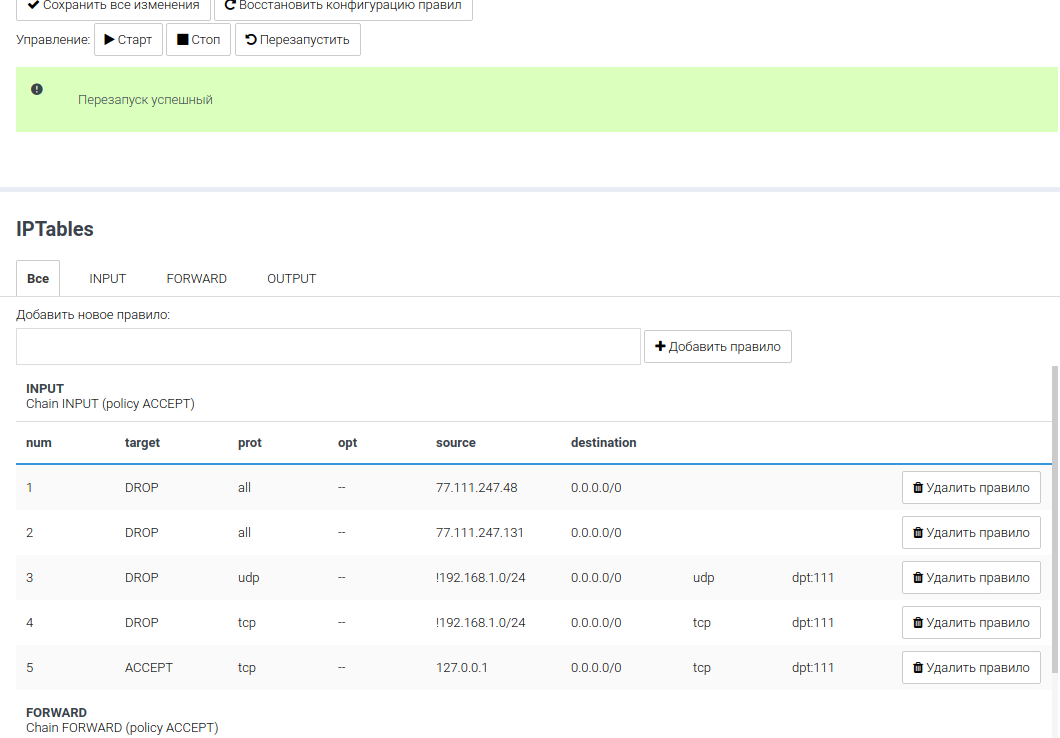

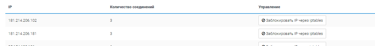

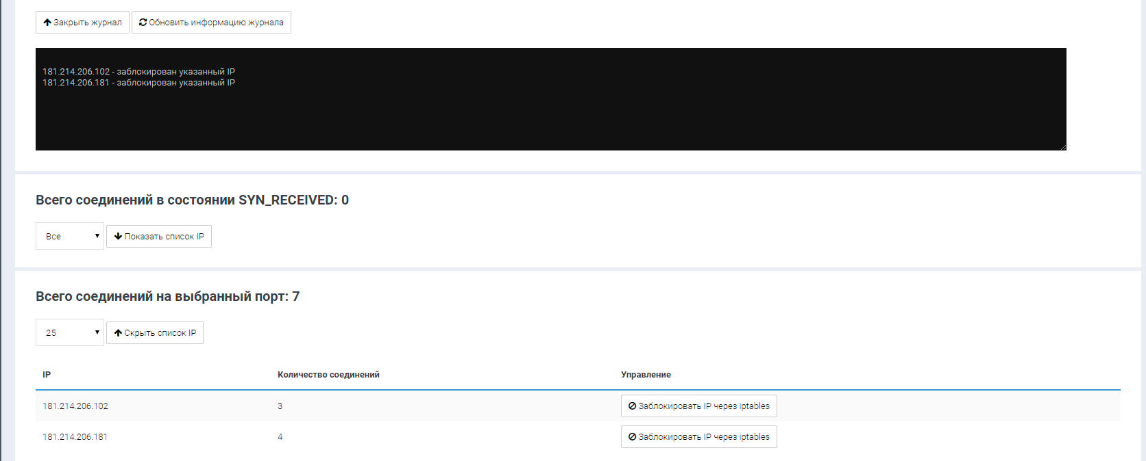

Сообщение idGreen » Чт сен 13, 2018 12:50 pm
Собственно заблокировал два айпишника которые долбятся по 25 порту, они все равно висят и долбятся
Скрины прикрепил
Что то не то делаю? или все таки iptables не так настроена в панели?

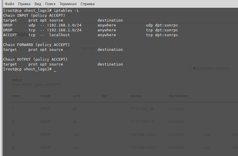

Вот еще
Re: iptable Не блокирует
Сообщение sbury » Вт сен 18, 2018 8:37 am
iptables -L
Они в спмске есть?

Тоже самое.
На одном скрине iptables в панеле, на втором вывод iptables -L
А при удалении одного из двух добавленных ip снёс оба + правило которое уже там было по умолчанию (4-е на скрине)
