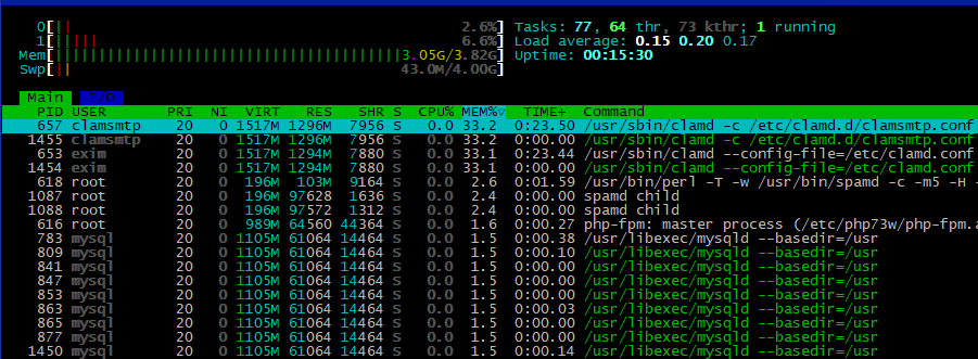

Проблема - антивирь "хавает" (да-да, именно так!) овердофига паямяти! Да так, что уже в swap сваливается.

Вопрос: есть ли смысл с этим заморачиваться или просто грохнуть антивирь и всё?
Подскажите куда копать. Спс.

не рекомендуется использовать clamav, если обьем памяти меньше 4Г. Так как он может потреблять от 1.7Г до 2.2Г оперативной памяти.
