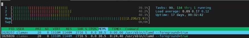

Здравствуйте. Имеется следующая проблема:
clamav установлен из менеджера пакетов, но в панели "светит" как не активный.
чекбокс "автозагрузка" не работает и находится в состоянии ВЫКЛ. При включении - "отпрыгивает" назад на ВЫКЛ.
При этом сам антивирус работает. В Безопасность->Антивирус состояние такое же - установлен, но не работает.
Форум шерстил - проблем с Clamav видел - рекомендации (чаще всего для других симптомов), такие как пуржить clamav и его сопутствующее - не работает. Есть предположение, что возможно в какой-то из предыдущих правок мог "наисправлять" и неправильные данные содержаться в /usr/local/brainycp/tpl/basic/antivirus/index.tpl
Подскажите пожалуйста, куда копать и в какой стороне искать фикс? Служебное крон-задание имеется, выполняется.

Было установлено обновление CP до версии 1.0958
Имею абсолютно те же симптомы и проблемы.
Делал:
apt purge для clam* и *clam
Удалял из менеджера приложений.
После повторной установки (из менеджера приложений), симптомы абсолютно такие же - неправильное отображение состояния и отсутствие реакции на переключение "автозагрузка" на clamav.

root@vps01:~# /bin/systemctl is-enabled clamd.service
Failed to get unit file state for clamd.service: No such file or directory
root@vps01:~# /bin/systemctl status clamd.service
Unit clamd.service could not be found.
