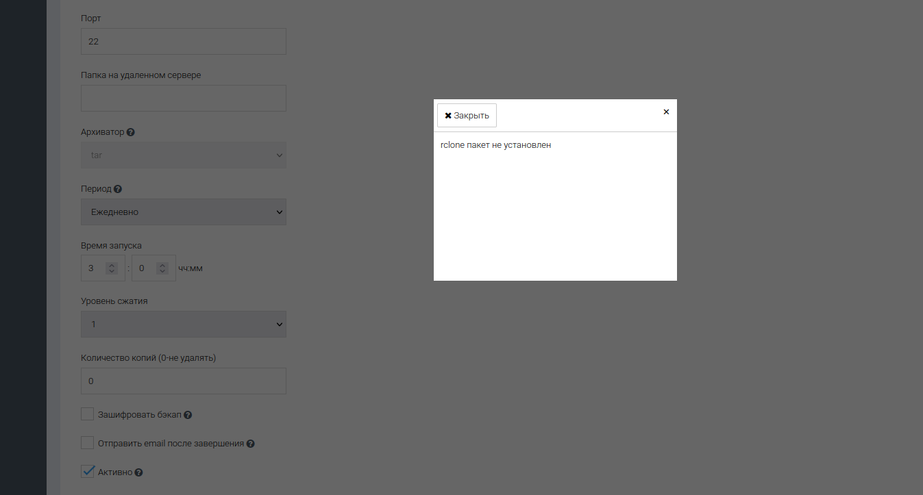

При настройке архива ошибка - пакет rclone не установлен
При настройке архивирования на другой сервер, при проверке соединения выдает предупреждение, что rclone не установлен (на другом vpc на cenos8 уже более 3-х лет работает и проблем в настройке не вызывал)
Версия панели последняя, только установленная, OS Ubuntu 20.04
При попытке установит apt install rclone - выдает что уже существует версия (1.50.2-2)
apt install rclone
Reading package lists... Done
Building dependency tree
Reading state information... Done
rclone is already the newest version (1.50.2-2).
The following packages were automatically installed and are no longer required:
eatmydata libeatmydata1 libssl1.0.0 python3-importlib-metadata
python3-jinja2 python3-json-pointer python3-jsonpatch python3-jsonschema
python3-markupsafe python3-more-itertools python3-pyrsistent python3-zipp
usb-modeswitch usb-modeswitch-data
Use 'apt autoremove' to remove them.
0 upgraded, 0 newly installed, 0 to remove and 0 not upgraded.

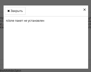

Всем привет
аналогичная проблема, сегодня поставил панель на убунту 20.04
root@serv1:~# dpkg -l | grep rclone
ii rclone 1.50.2-2 amd64 rsync for commercial cloud storage
root@serv1:~#

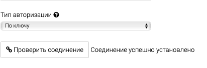

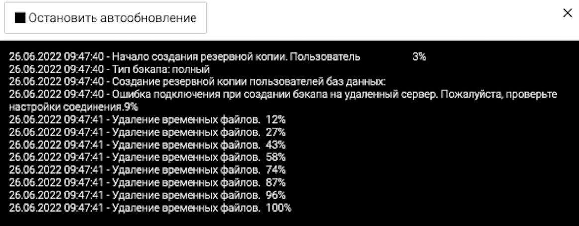

После обновления архивирование на удаленный сервер заработала, но только по паролю, по ключу не хочет.
При проверки соединения, выдает сообщение "соединение успешно установлено", но когда запускаю архивирование, в логе пишет "Ошибка подключения при создании бэкапа на удаленный сервер. Пожалуйста проверьте настройки соединения".
На этот сервер уже идет бэкапирование в течении пары лет по ключу правда на centos 7
Ключ добавлен и даже оба сервера перезагружены.
На принимающем сервере архив стоит centos 7.9, на отправляющем стоит Ubuntu 20.04
