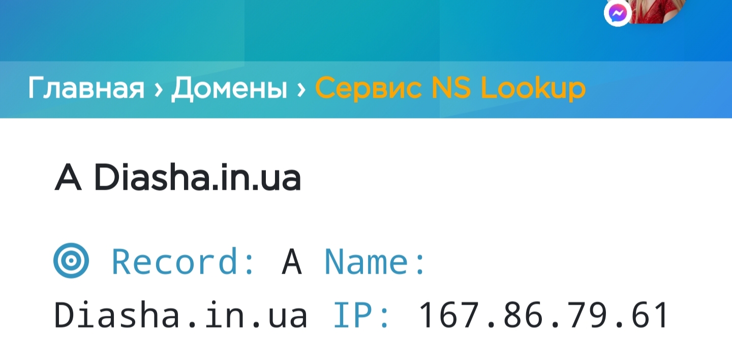

Запись соответствует, IP соответствуют домену:
Не создаётся по этому, и ещё по одному домену. Был ещё один домен на который не создавалось, но утром прошло.

Нам не нужны скрины отдельных сервисов, есть лог его и показывайте.
На обновление днс записей, нужно время от 1 минуты до нескольких суток. Все зависит от ttl вашего регистратора доменного имени.

Приношу извинения - просто показал что проверил соответствие.
