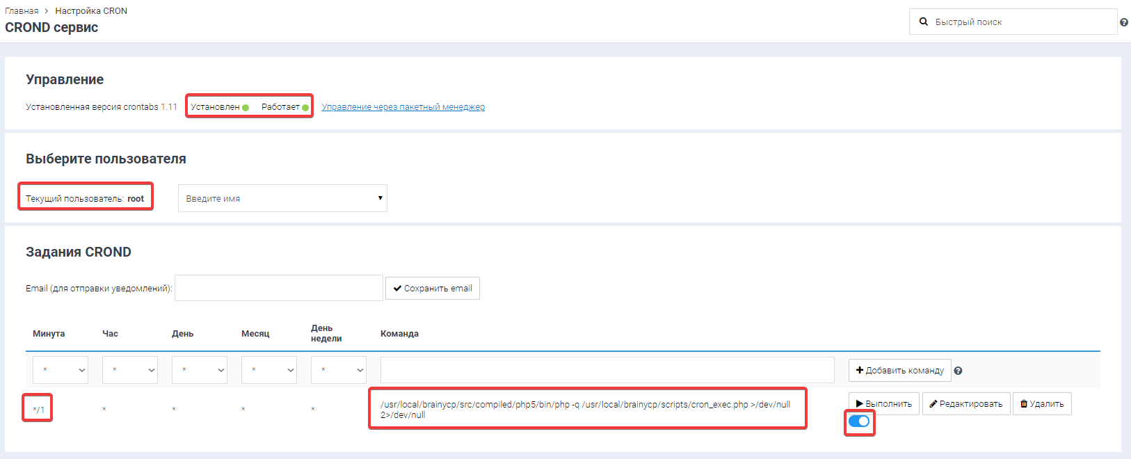

Установленная версия - certbot 1.0.0
/usr/bin/certbot
переустанавливал. все то же самое.
единственно что панель работает на VPS где создан Swap может в этом дело? но мне кажется что просто крон не запускает перевыпуск сертификатов
