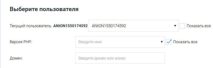

Сообщение Akrobs » Вс фев 17, 2019 9:10 am
В пятницу добавлял сайт в ПУ, пока заливал на сервер файлы CMS, появилась учетка
На сервере только 2 учетные записи.
Нашел её по пути /etc/brainy/data/users/
Был файл с именем учетки. Удалил. Как появилась эта учетка???

У меня тоже два появилось
Текущая версия: 1.0778.20190227
Последняя доступная версия: неизвестно

Сообщение elitarno » Ср июл 24, 2019 7:53 am
Здравствуйте, выполнир рестарт согласно комманды
но вижу сообщение:
Текущая версия: 1.0782.20190510
Текущие обновления
подскажите куда смотреть?
