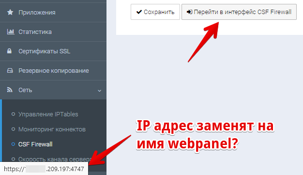

Аленка, извините за беспокойство. Хочу уточнить.
В обновлении исправят гиперссылку на кнопке для перехода к :4747 через имя вебпанели?

Обновился до 1.0928.20210826.
Но проблема с гиперссылкой не пропала. Переходить в CSF хочет по IP адресу, а не по имени веб панели.

Сообщение alenka » Чт авг 26, 2021 10:51 am
В обновление не входило исправление данного нюанса, мы пометили этот нюанс.
