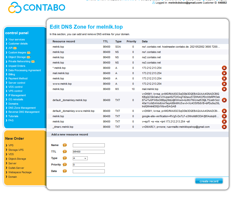

В аккаунте Contabo у меня прописаны ДНС записи. Скрин прилагается. У меня вопрос по инструкциям.

Re: Проблема с отправкой почты
У вас нет записи А на mx.domain.com, также нет записи dkim
Не тот скрин прикрепил. Не я настраивал этот аккаунт, но здесь есть dkim запись, она, по моему даже двоиться. mx запись прописана для mail.melnik.top или нужна еще и для чисто melnik.top?
Проверьте работу сервиса opendkim, а также соответствие dkim записи у вашего регистратора.
