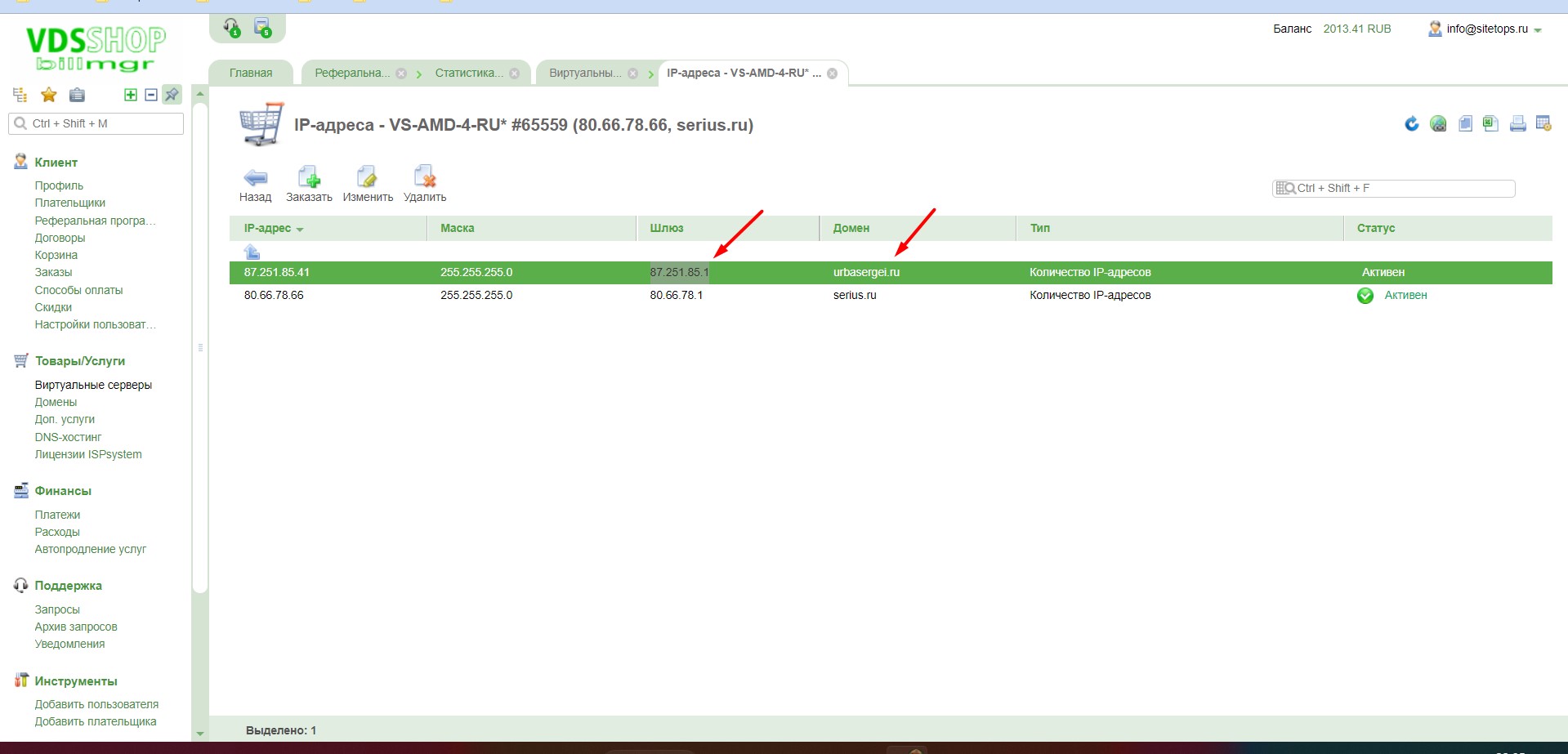

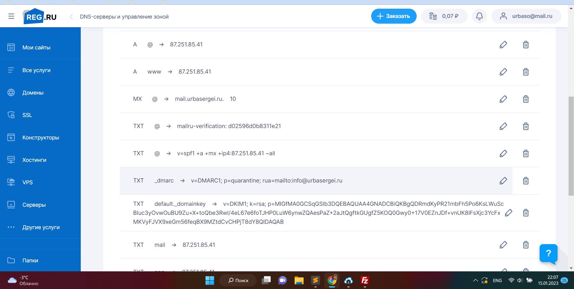

1. Купил второй ip (все скрины креплю). Подключил домен. Все DNS прописал

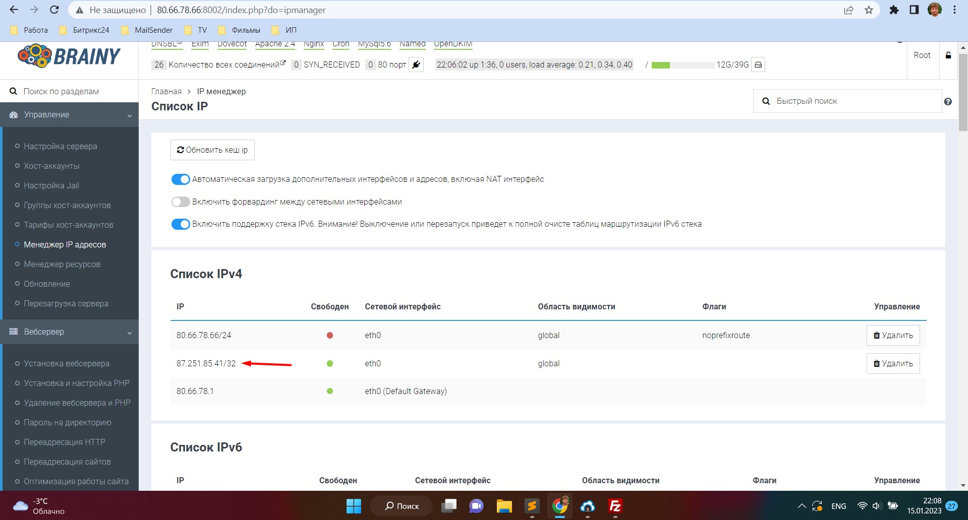

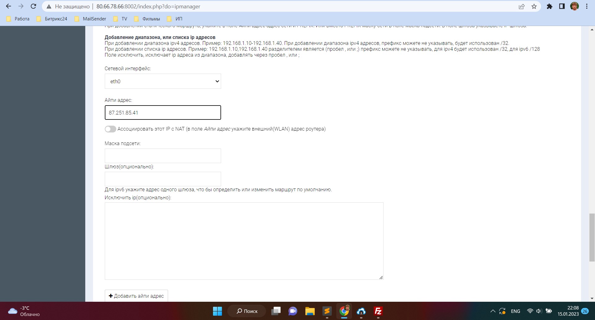

2. Подключил ip по инструкции в BRAINY

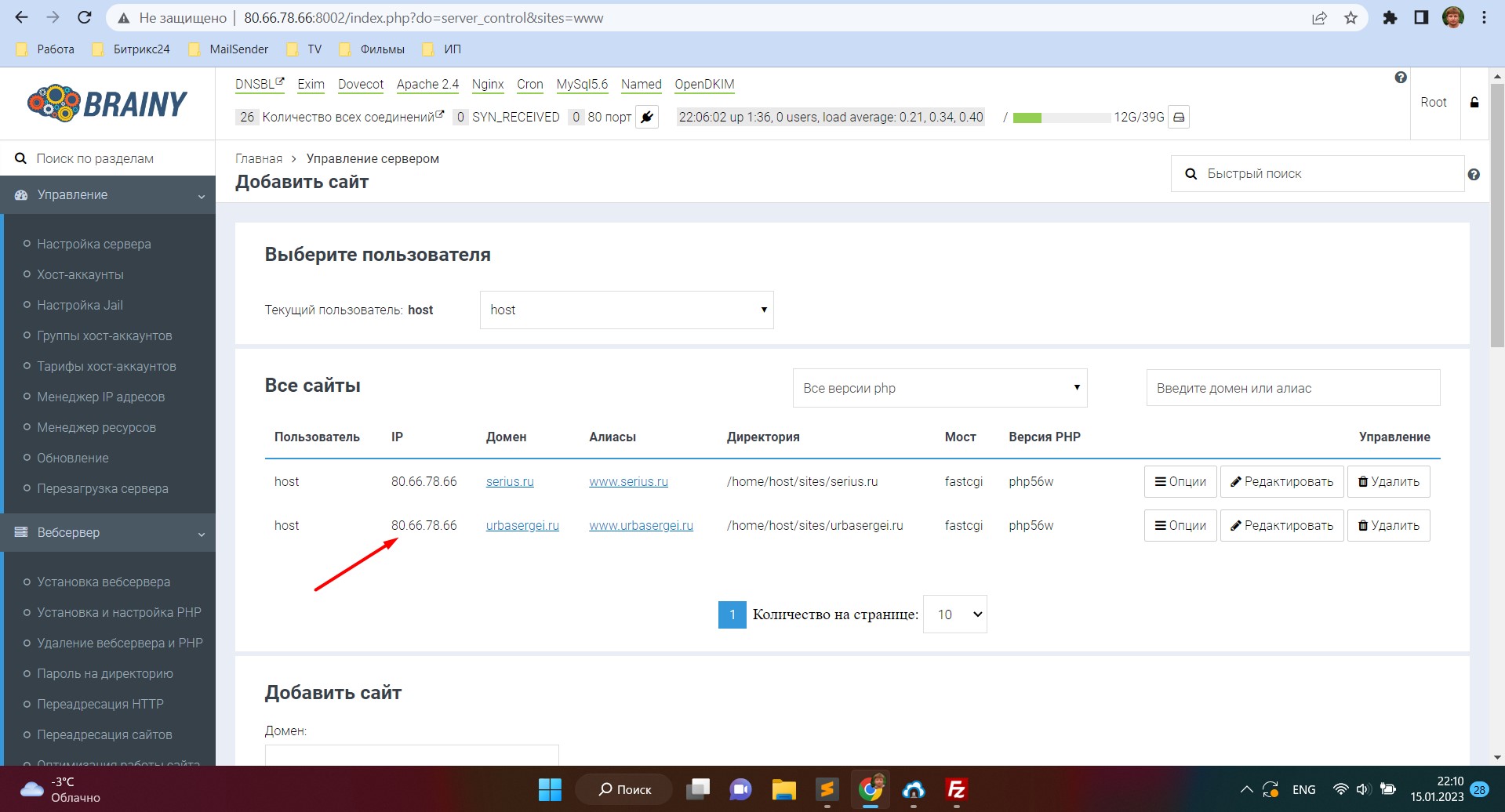

3. Добавил сайт. По ip и домену открывается все что нужно верно. Домен прикреплен к нужному ip. Но в панели BRAINY указан у сайта основной ip и сменить его нельзя (креплю скрин)

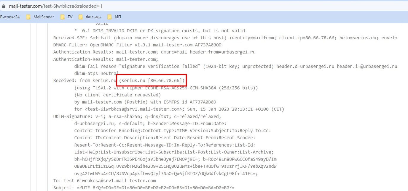

4. Создаю почтовый ящик и отправляю тестовое письмо. Отправляется от основного email и ip. (Креплю скрин)
Подскажите пожалуйста, что делать или куда смотреть. Нужно чтобы письмо отправлялось от подключенного домен и его Ip 87.251.85.41 , а основной домен и ip чтобы нигде не светился. Заранее спасибо
