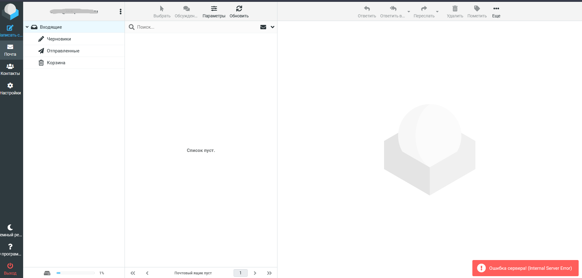

После обновления панели (конфигурация на CentOS 7) до 1.0942 обновил Roundcube до 1.5.3 по факту получилось что пропали все письма (в базе есть но их не видно) причем имеется ошибка Сервера. В чем причина бага? Пришлось откатится на 1.1.3
Снимок экрана 2022-10-24 214207.png (58.57 КБ) 29745 просмотров

Сообщения: 2564
Re: Roundcube
Сообщение alenka » Ср окт 26, 2022 7:22 am
Проверим.
