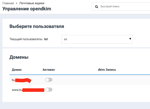

Установил панель, добавил хост аккаунт и домен, в разделе "Управление opendkim" ставлю напротив домена переключатель в активно, пару секунд крутится и сбрасывается в неактивно, по идее должен был появится ключ dkim, как настроить dkim?

Сообщение KyKyIIIKuH » Вс май 29, 2022 11:14 am
Какая система?
Ubuntu/Centos/AlmaLinux?
cat /etc/*release
версия панели?

Сообщение alenka » Пн май 30, 2022 10:27 am
Под ubuntu есть ошибка, исправим.

Сообщение alenka » Пн май 30, 2022 12:14 pm
Под убунту выполните команду:
apt-get -y install opendkim-tools
После этого должно заработать.

Спасибо, после выполнения команды заработало

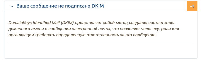

Теперь ключ появляется, но почему то письма не подписываются dkim. В dns ключ внесен. Отправлял на mail-tester.com, ругается на dkim.
