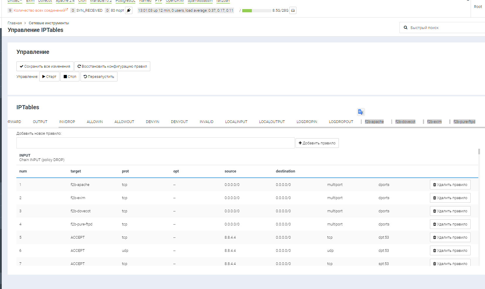

Re: Нужна помощь
Панель поставила сегодня, на almalinux 9.3, не вижу я проблем с таблицами iptables.
- Вложения
- iptables_screen.png (95.71 КБ) 58175 просмотров
