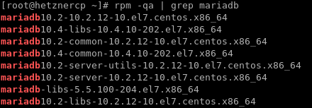

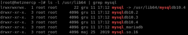

qazx
Сообщения: 61
Re: Error loading lookup module mysql.so: NULL
Сообщение qazx » Чт дек 12, 2019 8:58 am
Ср дек 11, 2019 6:47 pm
сделайте эти две команды
echo "/usr/lib64/mysql" > /etc/ld.so.conf.d/mysqld.conf
ldconfig
и можете показать вывод этих двух команд
rpm -qa | grep mariadb
ls -l /usr/lib64 | grep mysql
