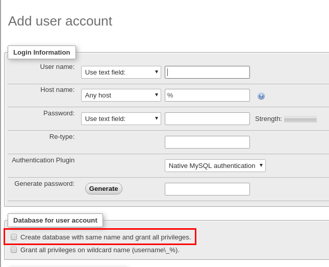

- при назначении прав на БД хотелось бы галочку "отметить все" (не так важно, но удобно), либо при создании юзера спрашивать, не создать ли БД для него
галочка вроде и так есть http://prntscr.com/krljdj . а вот за создание сразу +1

dmitry_stas писал(а):
Пт сен 07, 2018 7:29 am
Ах ешкин кот. У меня монитор 21:9, оно даже не в поле бокового зрения было. Тогда про галочку снимается, сорри.

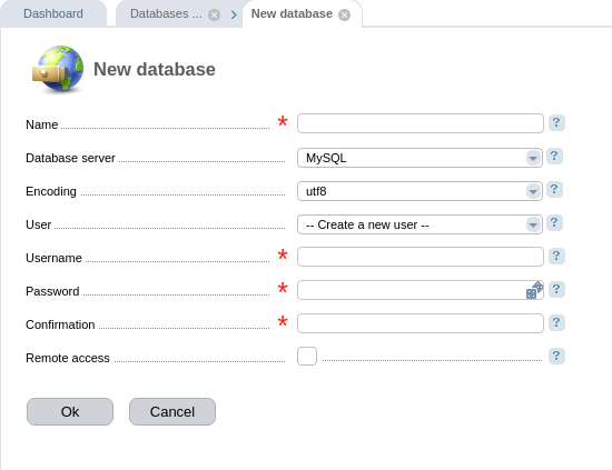

qazx
Создание пользователей/БД хорошо сделано в phpMyadmin (все в одном шаге)
или ISPmanager
