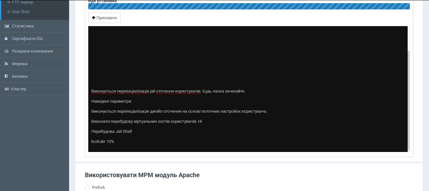

Еще раз попробовал переустановить связку, результат ниже. Дальше не идет.
FireShot Capture 070 - Керування сервером — BrainyCP - [s1.nashost.net.ua].png
FireShot Capture 070 - Керування сервером — BrainyCP - [s1.nashost.net.ua].png (54.22 КБ) 30558 просмотров
