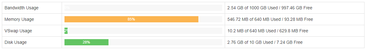

Сообщение Amney » Сб сен 15, 2018 9:41 am
Доброго времени суток.
Практически чистая панель,в солус зашел,а там:
Это нормально?

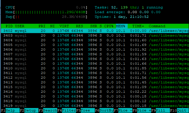

TOP что показывает? сколько под buff/cache выделено?

Забыл сказать,что это Openvz

500мб+ это нормальное потребление памяти. Какой набор приложений у вас установлен?

по процессам смотрели какой процесс? антивирус наверное?

Git,Logrotate,CertBOT,ImageMagick,ImageMagick,Memcached
На другом сервере,с абсолютно таким же набором,потребление памяти меньше,разница лишь в виртуализации,и, MariaDB 10.2 установлена
dmitry_stas писал(а):
Пн сен 17, 2018 7:00 am
А антивирус вовсе не установлен.
Так же,думаю стоит упомянуть,что,ради эксперимента попробовал удалить через панель MariaDB,и потребление до 300мб стало.Но затем вновь все установил,и,соответственно,тоже самое.

посмотрите лог мускула, его явно кто-то дергает. Попробуйте остановить httpd , что изменится?
Спасибо за совет.Сейчас проверим.
Сообщения: 259
Re: Потребление памяти
Сообщение Amney » Вт сен 18, 2018 3:33 pm
Вт сен 18, 2018 8:00 am
лог мускула
Так,это нужно сначала логирование прописать в my.cnf?
