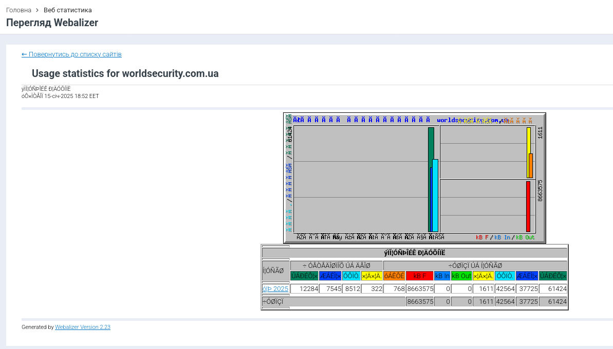

Приветы)
На странице статистики Webalizer проблема с кодировкой. На всех других страницах панели полный порядок. Не то чтобы сильно надо было, но все же.. в чем может быть причина? Спасибо.
Screenshot 2025-01-15 at 19-27-06 Веб статистика — BrainyCP.png (72.17 КБ) 36639 просмотров

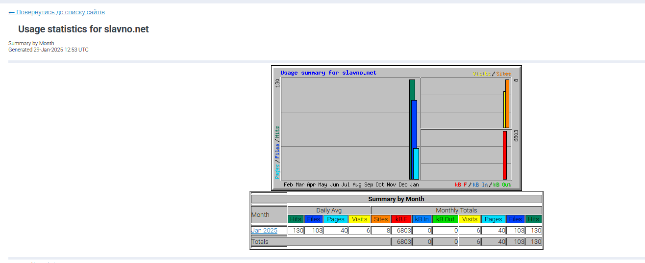

Знімок екрана з 2025-01-29 08-53-36.jpg (56.76 КБ) 34666 просмотров

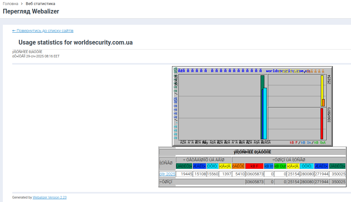

но.. проблема с кодировкой Webalizer осталась..
Знімок екрана з 2025-01-29 08-53-14.png (64.01 КБ) 34666 просмотров

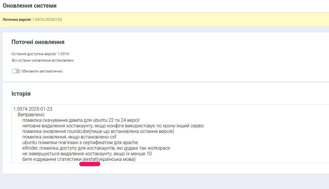

Для awstat
Измените язык для хостаккаунта.
Выполните команду
/usr/local/brainycp/src/compiled/php5/bin/php -q /usr/local/brainycp/scripts/web_statistics.php  >/dev/null
Последний раз редактировалось alenka Ср янв 29, 2025 9:34 am, всего редактировалось 1 раз.
Данный функционал еще не менялся, правилось пока только для awstat
Какая у вас ос?
