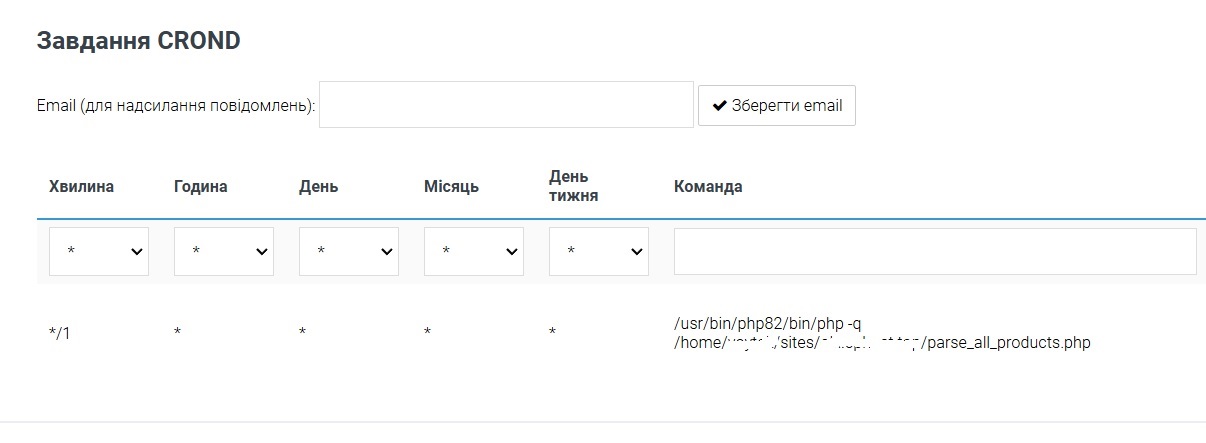

Подскажите где можно глянуть логи cron?
При ручном нажатии на виполнить скрипт отрабатывает.
Прикладываю скрин с командой скрипта.
ОС AlmaLinux Версия панели последняя.
Буду очень благодарен за помощь

Проверьте в терминале из под хостаккаунта, команду которую вы выполняете в кроне.
Перенаправьте поток ошибок в файл, в вашем крон задании.

Не совсем понимаю как перенаправить ошибки в файл. Можете подсказать?
Сообщения: 2563
Re: Cron не запускает скрипт каждую минуту
Сообщение alenka » Пн окт 28, 2024 9:23 am
2>&1 >/path в конце команды, путь укажете свой.
