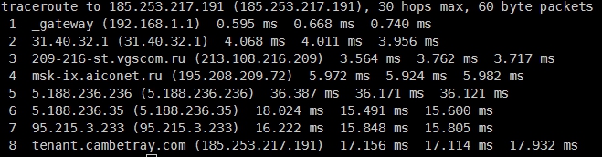

Собственно нет доступа к сайту brainycp.com .Только через vpn.
У меня вопрос.
Пользователи из РФ будут получать обновления?
viewtopic.php?f=3&t=5258 (обновления не видит, хоть и долетела трассировка по последнему адресу)

Сайты обновлений находятся в разных странах мира. Вопросы задавайте вашему провайдеру в рф.

Сообщение pomoyka » Пт дек 22, 2023 1:46 pm
с нескольких провайдеров пробовали, результат аналогичный.
Возможно на Вашей стороне что-то.
upd
FTP (21) Not Available Порт 21 on 185.253.217.191 закрыт!
