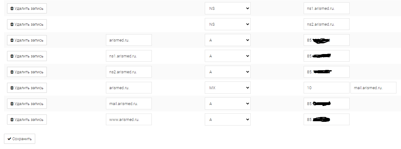

3) Создал сайт arismed.ru в панели BrainyCP
4) Прописал записи (см.скрин), точнее они прописались автоматически

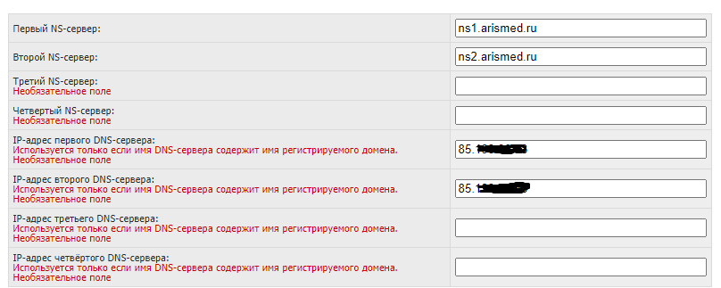

3) У регистратора в панели добавляю ns-серверы:
Но сайт не работает. Что делаю не так? Может нужны какие-то ещё настройки?

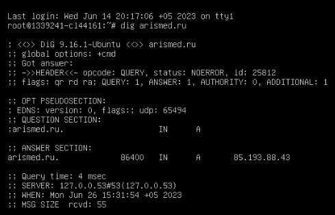

Запись я вашу вижу, проверить можно командой dig arismed.ru

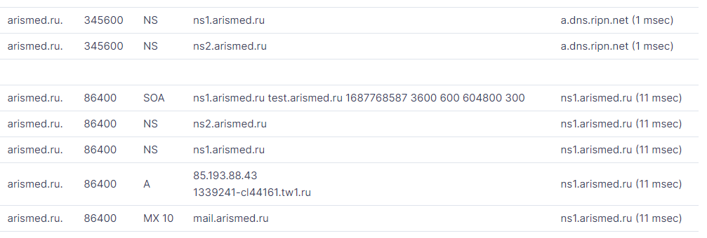

Проверил в консоли сервера:
и сервисе у reg.ru
Вот запись также от reg.ru с трассировкой в текстовом файле:
;; ASK FROM [arismed.ru] ABOUT [.]
; <<>> Net::DNS::Dig 0.12 <<>> -t ns .
; Transfer failed.
;; Got answer.
;; ->>HEADER<<- opcode: QUERY, status: REFUSED, id: 27431
;; flags: qr rd; QUERY: 1, ANSWER: 0, AUTHORITY: 0, ADDITIONAL: 0
;.		IN	NS
;; ASK FROM [local net NS] ABOUT [ru.]
; <<>> Net::DNS::Dig 0.12 <<>> -t ns ru.
;; Got answer.
;; ->>HEADER<<- opcode: QUERY, status: NOERROR, id: 27431
;; flags: qr rd ra; QUERY: 1, ANSWER: 5, AUTHORITY: 0, ADDITIONAL: 0
;; QUESTION SECTION:
;ru.		IN	NS
;; ANSWER SECTION:
ru.	30	IN	NS	 d.dns.ripn.net.
ru.	30	IN	NS	 a.dns.ripn.net.
ru.	30	IN	NS	 b.dns.ripn.net.
ru.	30	IN	NS	 f.dns.ripn.net.
ru.	30	IN	NS	 e.dns.ripn.net.
;; Query time: 1 ms
;; SERVER: 169.254.25.10# 53(169.254.25.10)
;; WHEN: Mon Jun 26 13:45:04 2023
;; MSG SIZE rcvd: 170 -- XFR size: 6 records
;; ASK FROM [d.dns.ripn.net] ABOUT [arismed.ru.]
; <<>> Net::DNS::Dig 0.12 <<>> -t ns arismed.ru.
;; Got answer.
;; flags: qr rd; QUERY: 1, ANSWER: 0, AUTHORITY: 2, ADDITIONAL: 2
;arismed.ru.		IN	NS
;; AUTHORITY SECTION:
arismed.ru.	345600	IN	NS	 ns1.arismed.ru.
arismed.ru.	345600	IN	NS	 ns2.arismed.ru.
;; ADDITIONAL SECTION:
ns1.arismed.ru.	345600	IN	A	 85.193.88.43
ns2.arismed.ru.	345600	IN	A	 85.193.88.43
;; Query time: 53 ms
;; SERVER: 194.190.124.17# 53(d.dns.ripn.net)
;; MSG SIZE rcvd: 96 -- XFR size: 5 records
; <<>> Net::DNS::Dig 0.12 <<>> -t any arismed.ru.
;; Got answer.
;; flags: qr aa rd; QUERY: 1, ANSWER: 5, AUTHORITY: 0, ADDITIONAL: 3
;arismed.ru.		IN	ANY
;; ANSWER SECTION:
arismed.ru.	86400	IN	SOA	 ns1.arismed.ru. test.arismed.ru. 1687768587 3600 600 604800 300
arismed.ru.	86400	IN	NS	 ns1.arismed.ru.
arismed.ru.	86400	IN	NS	 ns2.arismed.ru.
arismed.ru.	86400	IN	A	 85.193.88.43
arismed.ru.	86400	IN	MX	 10 mail.arismed.ru.
ns1.arismed.ru.	86400	IN	A	 85.193.88.43
ns2.arismed.ru.	86400	IN	A	 85.193.88.43
mail.arismed.ru.	86400	IN	A	 85.193.88.43
;; Query time: 16 ms
;; SERVER: 85.193.88.43# 53(ns1.arismed.ru)
;; MSG SIZE rcvd: 190 -- XFR size: 9 records

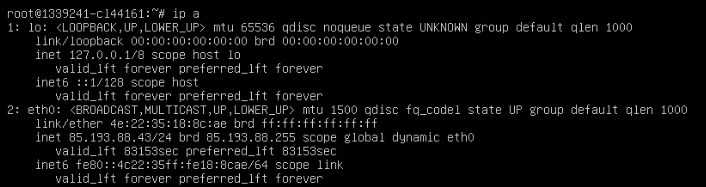

ip a
rastamakc
Сообщения: 25
Сообщение rastamakc » Пн июн 26, 2023 11:29 am
Сообщения: 2564
