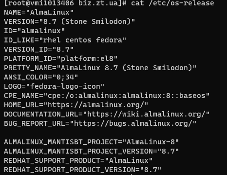

rpm -qa | grep php81
Re: Проблема з PHP 8.1
Сообщение sbury » Пт апр 07, 2023 9:33 am
cat /etc/os-release

Сообщение romtsjo » Пт апр 07, 2023 10:08 am
Ось що показують обидві команди...
Знімок екрана 2023-04-07 130653.png (35.21 КБ) 26898 просмотров
