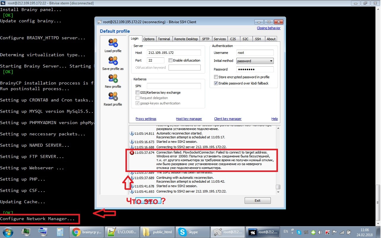

В чём причина?
Хорошо в первый раз все стало.
Потом наклацал решил переустановить сервер.
4 раза идет я как понял разрыв с серверам.
С уважением, Спартак

Свяжитесь с нами. Нам нужна ваша конфигурация сервера. С разрывом соединения при установке панели

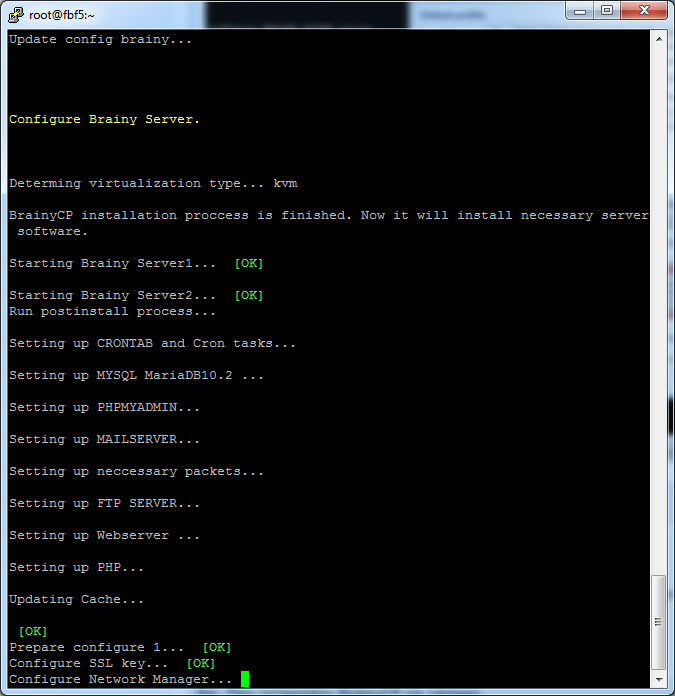

Да, есть подобная проблема. Наблюдал на серверах с вероятностью 100% но при этом можно просто подождать пока установка дойдет до максимума и недостатки установить в панели.
Так-же поясню что конфигурация машин была обширная. Были те которые только под минимальные требования подходят но были и гиганты по 128 GB ОЗУ + 32 ядра + несколько терабайт дискового пространства

На этом сервак вешается, пять раз пробовал, по разному.
OS: CentOS 7 (64-bit)
Processor: 1 x 2.6 GHz
Memory: 2048 MB
Hard disk: 40 GB
Bandwidth: 100 Mbp
