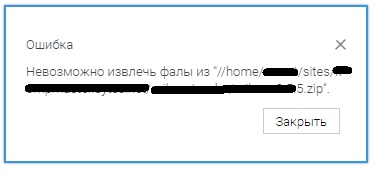

Здравствуйте Уважаемые! Столкнулся с проблемой распаковки zip архивов. Помогите пожалуйста решить данную проблему

Обновление происходило из версии 1.0937.20220512, до версии 1.0942
В данный момент мне пришлось откатить панель обратно до 1.0937, работает всё корректно и с вышеуказанными проблемами не сталкиваюсь.

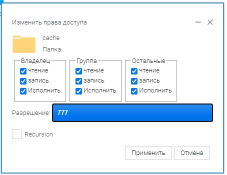

Архив был скачан с сайта mibew.ru, размер архива 3.51 мб. Так же проверял и другие zip архивы, проблема оставалась тойже.
Распаковка производилась из под root. Права на чтение и запись проверялись, всё присутствовало.

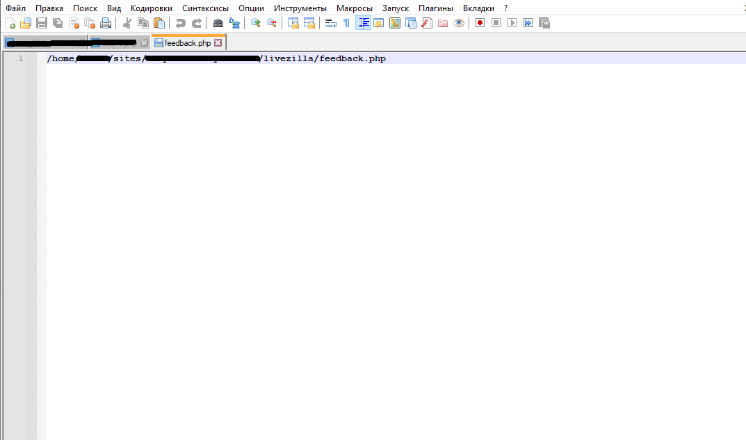

И самое интересное, что когда я скачал нужные мне файлы на компьютер, все файлы оказались весом 1 Кб, а внутри файлов находился путь до этого же файла. (Все действия были выполнены через браузер)
