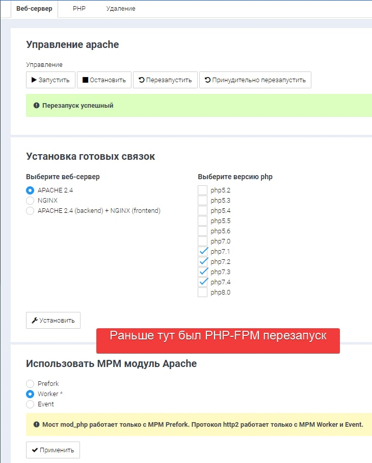

Раньше на странице настройки веб-сервере была возможность перезапустить PHP-FPM.
У меня стоит версия 1.0930 + чистый Apache.
Можете подсказать как вернуть обратно?
Может php-fpm переустановить как-то или что-то такое.

AlektroNik писал(а):
Сб ноя 06, 2021 9:50 am
php-fpm не ставится при чистом апаче, да и не нужен он в таком случае

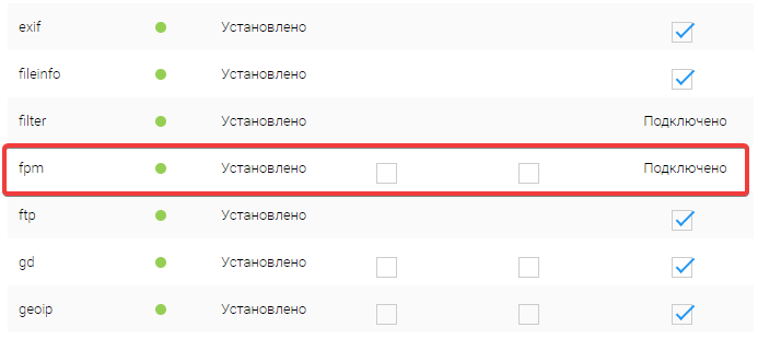

В расширениях PHP отсутствовал почему-то модуль fpm, но по факту он работал без проблем.

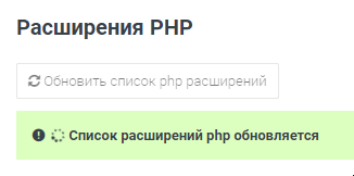

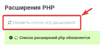

Решение:
Просто "Обновить список php расширений".
Минут 5 - 10 крутилось обновление и потом все появилось.
