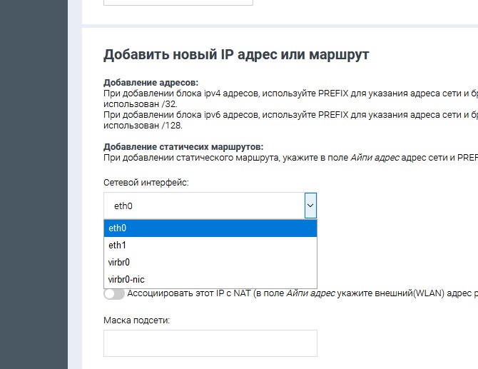

После обновления на 1,09 и дальше получил на обоих своих серверах проблему с NAT. Решение Lotus появилось значительно позднее моей проблемы (обновы уже сбили NAT), пришлось искать свои способы восстановления работоспособности. Дальше в картинках:
1. Вот интерфейсы которые были на сервере

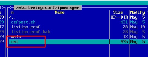

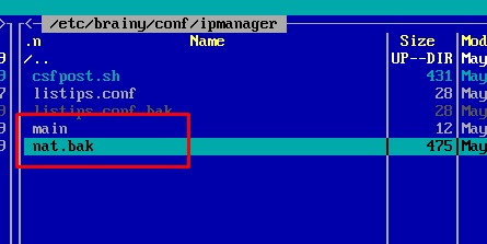

2. Идем в /etc/brainy/conf/ipmanager и находим NAT переименовываем
БыЛО
БыЛО
СТАЛО
СТАЛО
